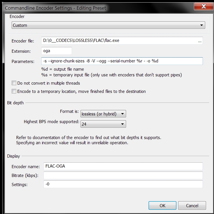

Aliado_71,
-s --ignore-chunk-sizes -8 -V --ogg --serial-number %r - -o %d
Если в настройках Advanced->Converter включено Enable Ogg stream chaining support, то при выборе в конвертере Genrerate multi-track files на выходе получится уже "склеенный" файл.
Правда, как выяснилось, размер всё-таки отображается для всего файла, а не для каждого трека.
В oga с FLAC'ом невозможно вшивать картинки.

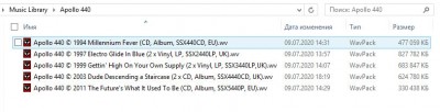

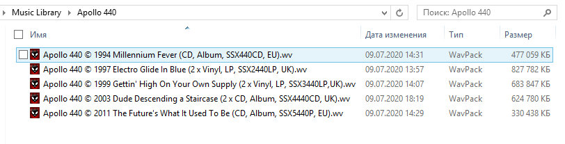

Сообщение #25 Aliado_71 » 09.07.2020, 18:31
Остановился на Wavpack с максимальным сжатием
-m -i -q -hh - %d
выглядит компактно, картинки вшиваются, теги записывает любые, лирика зашивается в теги автоматом, пока все устраивает :smile:
С нами: 11 лет 1 месяц
