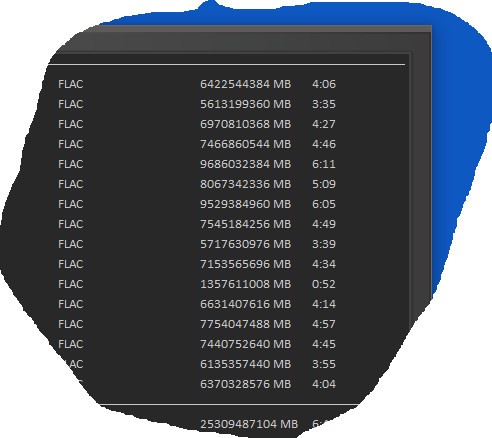

Спасибо Вам огромное! И все же как так получалось, что я года 2 назад без всяких допинструментов вот так записывал Flac файл и все было видно:
https://snipboard.io/yC2zRg.jpg ?

Сообщение #6 SergPuh.68 » 17.10.2019, 17:58
Rusaero1981, скорей всего вы создавали при конвертировании метки а сейчас подзабыли или использовали конвертер который автоматом размечал единый FLAC файл.

Сообщение #10 Azaza » 17.10.2019, 19:16
В настройках фубаровского конвертера в разделе Destination нужно выбирать Generate multi-track files, а не Merge all tracks into one output file. Тогда на выходе получаем файл со встроенным cue (для форматов с поддержкой встроенного cue) или файл образ + cue (для форматов без поддержки встроенного cue). Такой файл и в фубаре и в аимпе будет отображаться с разбивкой по трекам. Обратите внимание, что для форматов с поддержкой встроенного cue в фубаре при конвертации не предусмотрено создание внешнего отдельного cue.
CUE Playlist Filter к конвертации не имеет никакого отношения.

Сообщение #11 SergPuh.68 » 18.10.2019, 14:10
Azaza, подскажите а можно ли сделать как то что бы размер отображался не общий а отдельно для каждого файла?
С нами: 7 лет
Сообщение #12 George Smith » 19.10.2019, 00:34
SergPuh.68, как вариант создать колонку. В колонке создать скрипт:
$mul(%length_seconds%,%bitrate%,8,1024) 'MB'
. Хоть это и костыль, но работать должен (если я правильно вспомнил синтаксис).

Сообщение #15 George Smith » 19.10.2019, 09:57
SergPuh.68:George Smith, наверно что то не то
Ну конечно. Как мы переводим килобайты в мегабайты? Правильно, умножаем на 1024 :smile:
А как переводим биты в байты? Правильно, множим на 8 :smile:
Правильный вариант будет примерно следующим:
$div($mul(%length_seconds%,%bitrate%),8192)','$mod($div($mul(%length_seconds%,%bitrate%),8),1024) 'MB'
Конечно, это костыль, плюс дробная часть считается не совсем точно, но это лучше, чем ничего :smile:

Сообщение #16 Azaza » 19.10.2019, 10:44
то, что написал George Smith будет отображать размер, не соответствующий действительности. Т.к. у каждого трека разный битрейт, а фубар сообщает только средний битрейт для всего образа

Сообщение #17 SergPuh.68 » 19.10.2019, 10:53
Azaza, он же написал что это костыль,наверно нужную информацию нужно вносить при рипах для особо вредных пользователей :smile: В файле .CUE я ничего подобного не нашёл там только общий размер,вообще конечно лучше не заморачиваться :smile:
С нами: 7 лет
Сообщение #18 Azaza » 19.10.2019, 10:54
для корректного отображения всей информации для каждого трека можно использовать совсем другой формат многотрековых файлов - файлы в контейнере oga/ogg, ''склеенные'' воедино. Да, flac можно паковать oga и это по-прежнему будет lossless.
