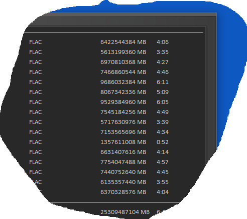

Спасибо Вам огромное! И все же как так получалось, что я года 2 назад без всяких допинструментов вот так записывал Flac файл и все было видно:
https://snipboard.io/yC2zRg.jpg ?

Сообщение #11 SergPuh.68 » 18.10.2019, 14:10
Azaza, подскажите а можно ли сделать как то что бы размер отображался не общий а отдельно для каждого файла?
С нами: 7 лет 3 месяца
Сообщение #12 George Smith » 19.10.2019, 00:34
SergPuh.68, как вариант создать колонку. В колонке создать скрипт:
$mul(%length_seconds%,%bitrate%,8,1024) 'MB'
. Хоть это и костыль, но работать должен (если я правильно вспомнил синтаксис).

Сообщение #15 George Smith » 19.10.2019, 09:57
SergPuh.68:George Smith, наверно что то не то
Ну конечно. Как мы переводим килобайты в мегабайты? Правильно, умножаем на 1024 :smile:
А как переводим биты в байты? Правильно, множим на 8 :smile:
Правильный вариант будет примерно следующим:
$div($mul(%length_seconds%,%bitrate%),8192)','$mod($div($mul(%length_seconds%,%bitrate%),8),1024) 'MB'
Конечно, это костыль, плюс дробная часть считается не совсем точно, но это лучше, чем ничего :smile:

Сообщение #16 Azaza » 19.10.2019, 10:44
то, что написал George Smith будет отображать размер, не соответствующий действительности. Т.к. у каждого трека разный битрейт, а фубар сообщает только средний битрейт для всего образа
