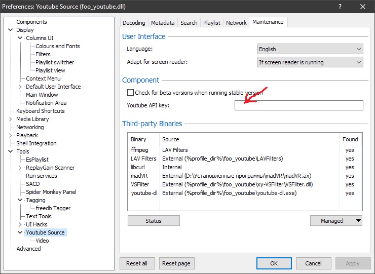

Сообщение #87 notInvented » 02.08.2020, 11:11
День добрый. В один момент на любых сборках(накатывал свежий фубар, голый+плагин) перестали добавляться файлы через file -> youtube source -> любая из 3х функций. при этом все ещё можно добавлять музыку через view -> youtube source -> поиск на сайте, но условный плейлист так не добавить. когда иду стандартным путем (file -> youtube source -> любая из 3х функций), то по фубару в панели задач быстро пробегает зеленая полоска (как при копировании чего-то и пр.), но ничего не происходит.
Если использовать youtube-dl, то все работает, разве что обложек нет у песен, но хрен с ними, поднадоело уже обновлять каждые 5 часов youeube-dl. может кто-то сталкивался с подобным? проблема имеется уже давно
notInvented
С нами: 6 лет 11 месяцев
Сообщение #88 SergPuh.68 » 02.08.2020, 11:46
notInvented, в настройках поиска во всех категориях поставьте youtube.web
Если используете ключ YouTube API key поставьте youtube.api
ВАЖНО: Для полноценной работоспособности YouTube Source нужно получить ключ YouTube API key и вставить учётные данные в настройки YouTube Source
Без этой процедуры к сожалению не все функции YouTube Source будут работать :fie:
С нами: 6 лет 9 месяцев
Сообщение #89 notInvented » 02.08.2020, 12:05
SergPuh.68, везде и так стояло .web, но ничего не работало, сделал api, теперь все работает, спасибо

notInvented:перестали добавляться файлы через file -> youtube source
3.7 beta (11-Nov-2020)
fixed not working youtube.web search
added Playlist URL group to youtube.web search. By current design, playlist item implies the way playlist is fetched (via API or youtube-dl). This group of options allows to select which playlist items to prepare (previously they were always prepared to be fetched via API)
added youtube-dl search. Note, this kind of search does not have pagination. It has much larger limit (up to 1000 items) and fetches all items at once
removed embedded Youtube API key. The only way to get features provided via Youtube API is to supply your own Youtube API key
added alternative way to check for updates and download managed youtube-dl (directly from https://youtube-dl.org). This way is selected now by default. You can switch back to GitHub via Location popup menu in context menu for Maintenance Third-party Binaries youtube-dl item. Public access to their GitHub repo was disabled due to DMCA takedown notice
