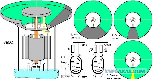

Новый экспромт.
Вспомнил такой индикатор
Захотелось сделать что-то подобное.
Скрипт совместим c wsh_panel_mod и jscript_panel
