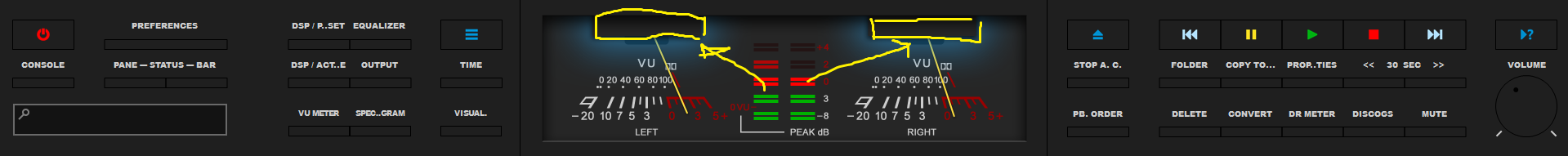

Сообщение #887 epic72 » 08.10.2020, 23:27
kutuzof, Огоньки немного большие, неплохо было бы капельку поуже и на пару штук в каждом столбике побольше.
Спасибо.

Сообщение #889 epic72 » 10.10.2020, 00:08
kutuzof,
Так намного лучше, если огоньки в ширину сузить, то ещё лучше будет вид индикатора,
а вообще было бы замечательно если их наверх перенести, в такт стрелкам.
epic72

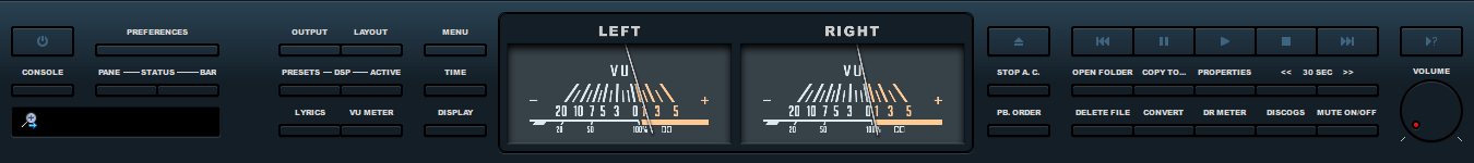

Сообщение #890 kutuzof » 10.10.2020, 08:47
epic72:а вообще было бы замечательно если их наверх перенести, в такт стрелкам.
epic72, мне кажется если их перенести наверх, то середина индикатора будет слишком пустой. Второй вариант меня вполне устраивает :dance:. В любом случае сам переделывать не буду. Если что, могу скинуть исходники, сделаешь как тебе нужно :wink: .

Сообщение #891 epic72 » 10.10.2020, 21:11
kutuzof,
Честно говоря, я далёк от этого. Думал понравится задумка :clap:
По честноку, так тоже конечно не плохо, но на 1/4 можно было бы сократить
ширину огоньков, сильно не пропорционально, так смотрится :think:
epic72
Сообщение #892 kutuzof » 11.10.2020, 13:47
epic72, может ты и прав :smile: , уменьшил ширину огоньков на 1/4 :smoke: .

Сообщение #893 epic72 » 12.10.2020, 17:35
kutuzof,
Замечательно получилось. :clap:
epic72

Сообщение #899 vladj » 13.10.2020, 19:32
Никак не могу принять положение, когда стрелка перевёрнута, это откуда вообще пошло, что за мода появилась ?
С нами: 15 лет 9 месяцев
Сообщение #900 kutuzof » 13.10.2020, 20:00
vladj:это откуда вообще пошло, что за мода появилась ?
Да нет ни какой моды, все индикаторы реальные. Просто в моей сборке эти индикаторы расположены в самом низу, а когда и стрелка снизу, то создаётся впечатление что она торчит из неоткуда.
