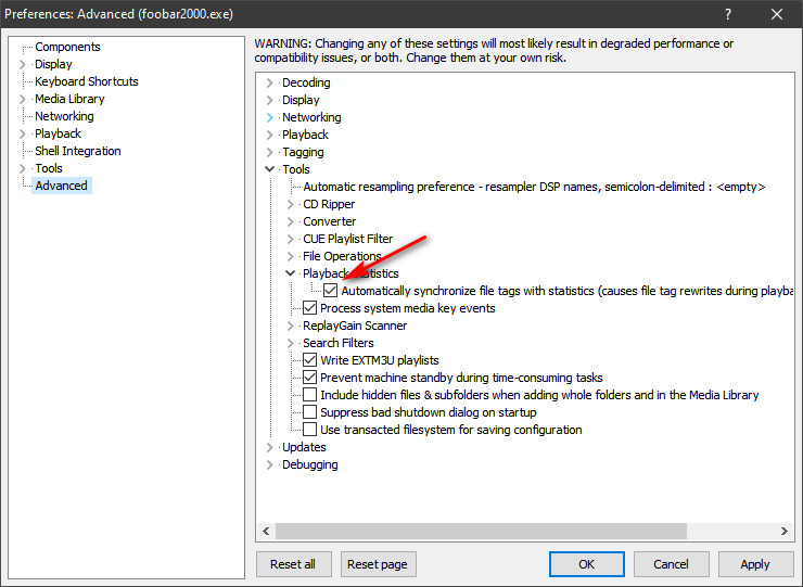

Если в конце названия трека поставить пробел отображается всё идентично,а статистика уже считает это разными файлами и соответственно отображается количество прослушиваний корректно.
Тут поставьте галочку и в одном из альбомов поменяйте какой нибудь тег например добавьте комментарий.
Вложение 2021-02-23_143946.jpg больше недоступно
Спасибо за ответ! Получается. Можно использовать как вариант. Но, к сожалению, любое изменение, вносимое через панель Properties, изменяет информацию в flac-файле.
