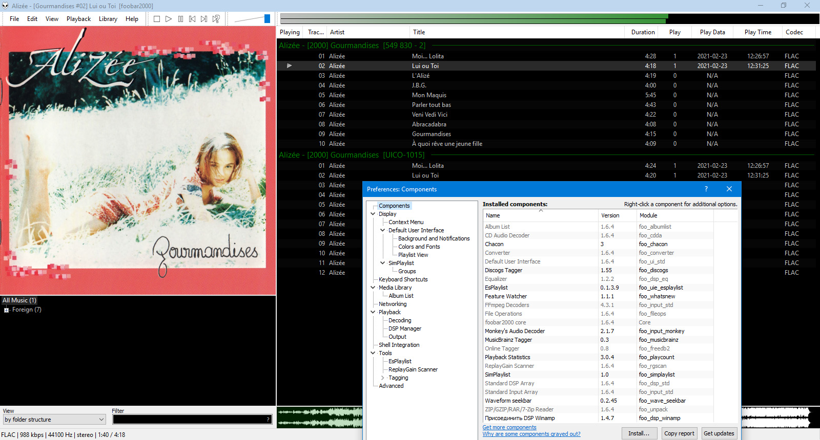

Здравствуйте! Есть два альбома одного исполнителя одного года выпуска с одинаковыми названиями, но разного производителя. При прослушавшие темы с одного альбома в столбце прослушивания автоматически увеличивается количество прослушиваний и в другом альбоме хотя другой альбом ещё не прослушивался. Можно ли это исправить и как?
1. Foobar2000 v1.6.4
2. Installed components – Playback Statistics 3.0.4
3. Audio – flac+cue
