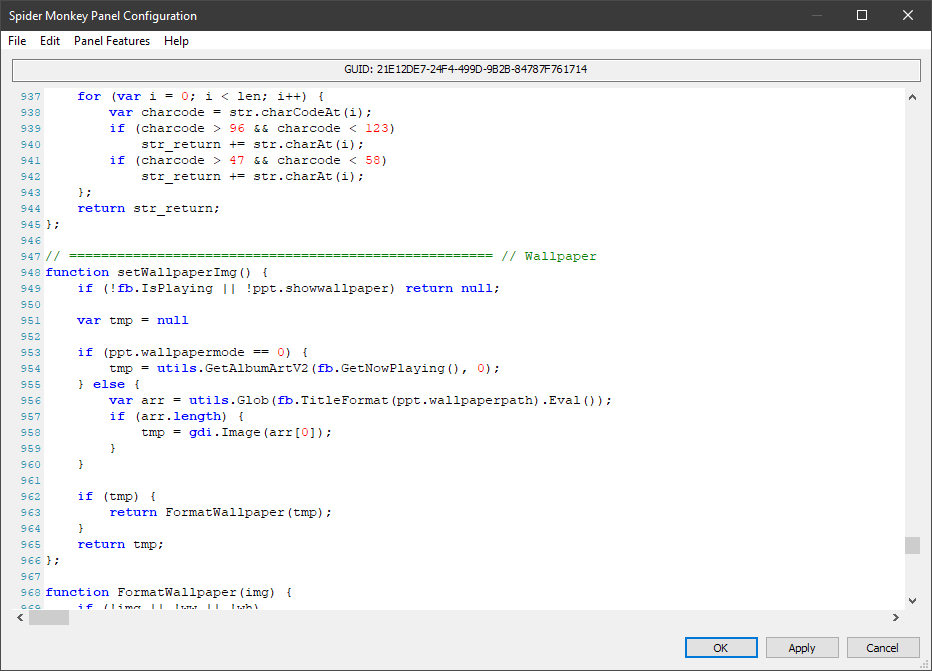

SergPuh.68:При выполнении команды: File->Open... происходит crash скрипта "JS Smooth Playlist Manager" Spider Monkey Panel v1.3.1 [18.07.2020]
При воспроизведении и если в настройках стоит Backgroung Wallpaper---Enable---Playing Album Cover
С нами: 6 лет 9 месяцев
Сообщение #84 VlaKor » 15.08.2020, 15:48
SergPuh.68:При воспроизведении и если в настройках стоит Backgroung Wallpaper---Enable---Playing Album Cover
953 строка
if (ppt.wallpapermode == 0 && fb.GetNowPlaying() != null ) {

Сообщение #85 SergPuh.68 » 15.08.2020, 16:23
VlaKor, получилось,всё работает.
