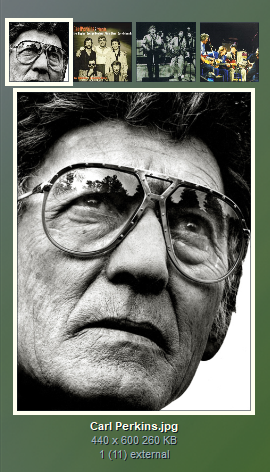

Biography, Covers, Albums, Title, Similar artist, Lyrics info.www.last.fm
version: 27042021
Spider Monkey Panel v1.4.1
bio 27042021.rar

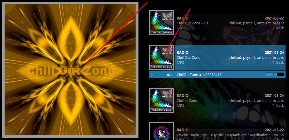

Сообщение #88 kgena_ua » 23.05.2021, 10:34
Get Covers (Artwork) radio logo
version: 23052021
kutuzof
Добавлен новый метод поиска обложек:
если album_artist и album то ищем файл album_artist + " - " + album.*
если album то ищем файл album.*
Vittorio
В меню свойства можно указать путь к внешней папке (с подпапками) с логотипами.
Внутренняя папка c логотипами может иметь любое название. Скрипт просматривает все папки, которые не принадлежат Foobar-у.
covers 23052021.rar

Сообщение #89 kutuzof » 23.05.2021, 13:22
kgena_ua, спасибо! Вечером посмотрю.
Добавлено спустя 3 часа 18 минут:
kgena_ua, если выбираю режим без рамки, то пропадает фон текста.
Добавлено спустя 2 минуты 59 секунд:
А на онлайн плейлистах не пропадает (не пойму)

Сообщение #90 kutuzof » 24.05.2021, 12:09
kgena_ua, приветствую! Ещё один момент: Если название радио совпадает с онлайн (когда нет тега) треком, то при прослушивании радио показывает картинку из папки "stream covers". Может всё таки обозначить что и для каких плейлистов ищем.
