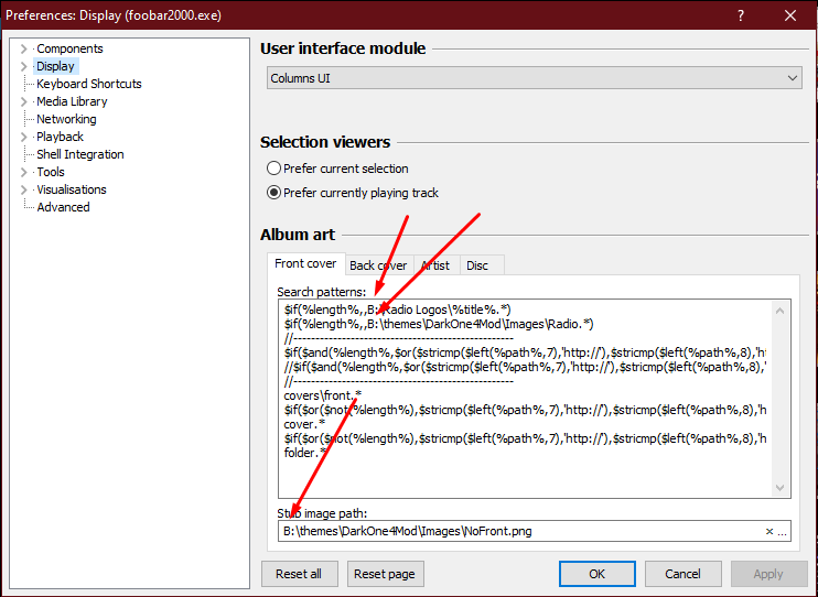

Сообщение #341 slovak » 19.03.2021, 23:47
kutuzof i have updated the 1.5.7 to the 1.6.4 but the radio station artwork in view 2 and view 3 doesn' t work...
slovak
С нами: 6 лет 4 месяца
Сообщение #342 kutuzof » 20.03.2021, 19:26
slovak, я уже говорил, что диск (B:) в версии 1.6.х не работает. Везде если что то не отображается, нужно в настройках заменить диск (B:) на полные пути к файлам куда распакован ваш "foobar2000".
Например: C:\Portable\DarkOne4Mod v1.0 '('SMP')'\foobar2000\Radio Logos\%title%.*

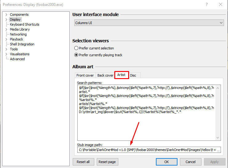

Сообщение #354 kolobok15 » 05.05.2021, 22:58
В сборке версии 1.6.5 на вкладке биографии всегда заглушка "no photo". Подскажите, как починить, пожалуйста
kolobok15
С нами: 13 лет 6 месяцев
Сообщение #355 kutuzof » 06.05.2021, 11:08
kolobok15, в настройках укажи путь к нужной картинке и перезапусти плеер.
Репутация: 295
С нами: 9 лет 8 месяцев
Сообщение #356 kolobok15 » 06.05.2021, 17:40
Вчера какие-то проблемы были с получением информации биографии для любого исполнителя, стоило вчера пожаловаться и всё заработало.
kolobok15
Сообщение #357 kutuzof » 06.05.2021, 18:09
kolobok15:какие-то проблемы были с получением информации биографии
теперь понятно) я подумал что ты просто хочешь поменять заглушку на другую :smile: )) я её специально убрал из настроек, когда делал темы с другими цветами...
