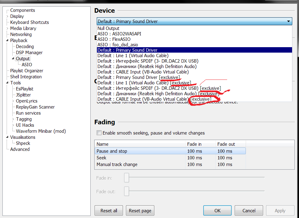

Речь идёт о https://www.foobar2000.org/components/view/foo_out_wasapi ? А как работает встроенный вывод через WASAPI exclusive (в списке с выбором устройств он отмечен как [exclusive])? Если он работает нормально, то незачем использовать отдельный компонент.
Репутация: 457
С нами: 9 лет 8 месяцев
Сообщение #1786 Edifier » 13.10.2021, 22:41
Azaza:Речь идёт о https://www.foobar2000.org/components/view/foo_out_wasapi ? А как работает встроенный вывод через WASAPI exclusive (в списке с выбором устройств он отмечен как [exclusive])? Если он работает нормально, то незачем использовать отдельный компонент.
Да, я ставил этот именно этот плагин, так как других васапи не отображалось, вот скрин
Edifier
С нами: 8 лет 5 месяцев
Сообщение #1787 Azaza » 13.10.2021, 22:46
Edifier, вот тоже скрин
Так как же работает встроенный вывод через exclusive - нормально или с той же проблемой?

Сообщение #1788 Edifier » 13.10.2021, 22:48
Azaza:вот тоже скрин
А у Вас именно эта версия от LUR?
Edifier
Сообщение #1789 Azaza » 13.10.2021, 22:50
Edifier:А у Вас именно эта версия от LUR?
Да. Последняя.
Добавлено спустя 3 минуты 2 секунды:
Edifier, неужели реально самому не догадаться, что монопольный режим - это то же, что exclusive?
Очередное доказательство, что русификация не делает фубар понятнее для так называемого "обычного" пользователя.

Сообщение #1790 Edifier » 13.10.2021, 23:01
Azaza я извиняюсь, не тот скрин скинул. У меня все WASAPI цыкают в нём, а по умолчанию в монопольном режиме выдаёт "ошибка воспроизведения. не поддерживаемый формат".
Edifier

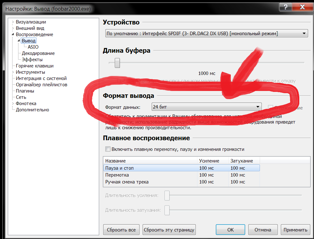

Edifier, на этой же странице настроек Формат вывода (формат данных) какой выставляете, когда пытаетесь использовать вывод через компонент wasapi и через встроенный монопольный режим?
Последний раз редактировалось Azaza 13.10.2021, 23:13, всего редактировалось 2 раз(а).

Сообщение #1793 Azaza » 13.10.2021, 23:13
Edifier, я про формат данных спрашивал.
И в сообщении об ошибке после слов "Ошибка воспроизведения. Неподдерживаемый формат" там ещё должен быть текст.

Сообщение #1794 Edifier » 13.10.2021, 23:21
Azaza:я про формат данных спрашивал.
16 бит стоит
Azaza:И в сообщении об ошибке после слов "Ошибка воспроизведения. Неподдерживаемый формат" там ещё должен быть текст.
Ошибка воспроизведения: Неподдерживаемый формат потока: 44100 Hz / 16-bit / 2 channels (0x3)
Edifier
Сообщение #1795 Azaza » 13.10.2021, 23:24
Edifier:16 бит стоит
Попробуйте 24.

Сообщение #1799 vladj » 14.10.2021, 12:10
Edifier:Замкнутый круг какой-то
Ни какого круга, а куча не нужных устройств в звуке и не нужные драйвера. Отключишь устр-ва в панели Звук, не будет этой шняги в настройках вывода фубара. Версия фубара и кто автор сборки роли никакой вообще не играют. Вот пример элементарной настройки. Вывод по spdif с матери, два устройства потому, что есть вывод и по коксу и по оптике. Драйвра на Реалтек не устанавливались, работают только сток, те, что винда ставит при её установке.
В диспетчере только пара строк, реалтековская и для вывода по hdmi. В свойствах spdif до лампочки битность и частота, ибо выводим по wasapi.
В настройках вывода нет привязки к цапу и драйвера на него не установлены. Если включу один вывод, то идёт на ресивер по оптике , второй точно так-же называется, только с него вывод по коксу на цап. То что 16 бит до лампочки, на ресивер приходит (он пишет на дисплее 24/192000) сырой поток.
Если на цапе нет автомата частоты, выброси его, замени на нормальный что-бы в дальнейшем вопросов по звуку больше не было. Плагин wasapi любой старенький... а то тут шаред-ни шаред...
