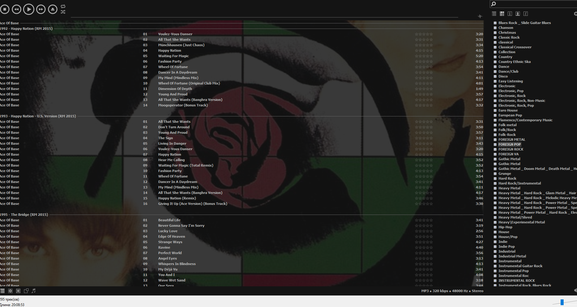

Здравствуйте. Подскажите, как можно сделать, чтобы в фонотеке отображались альбомами, а не просто списком при воспроизведении? Фото 1 - у меня так, фото 2 - хотелось бы так сделать.

Edifier:фото 2 - хотелось бы так сделать.
Двойной клик на заголовке альбома в списке. Только переключитесь на другой вид плейлиста.

Сообщение #1783 Edifier » 11.10.2021, 18:50
LUR, спасибо большое, всё получилось!
