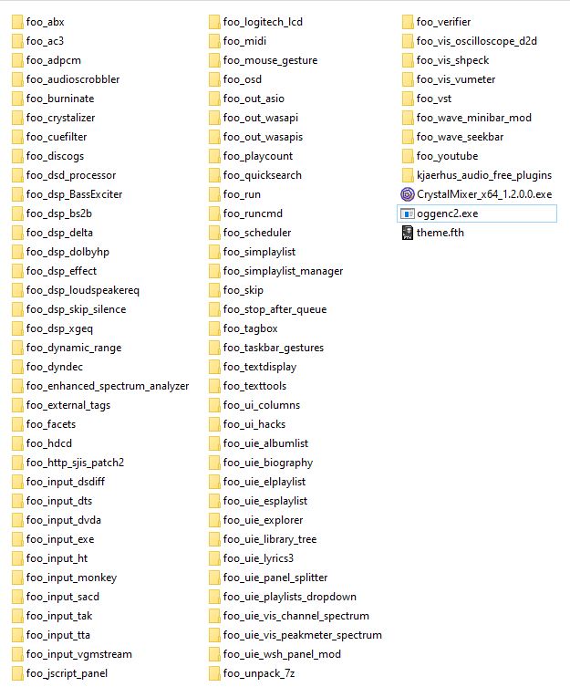

Сообщение #8 Воронин » 16.12.2022, 16:19
Спасибо! Подсунул кодировщик( там был, все равно скачал), "потом в конвертере создать профиль кодирования в FLAC" -как? "затем выделяете все треки из CUE"-как их выделить? После всяких манипуляций у меня получился один файл в формате ogg.
может у меня еще чего-то не хватает?

Сообщение #9 Azaza » 16.12.2022, 20:59
Воронин,
