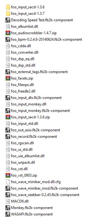

Сообщение #9 Azaza » 16.12.2022, 20:59
Воронин,

Сообщение #11 Воронин » 17.12.2022, 01:03
Огромное спасибо! Мы победили, все получилось
