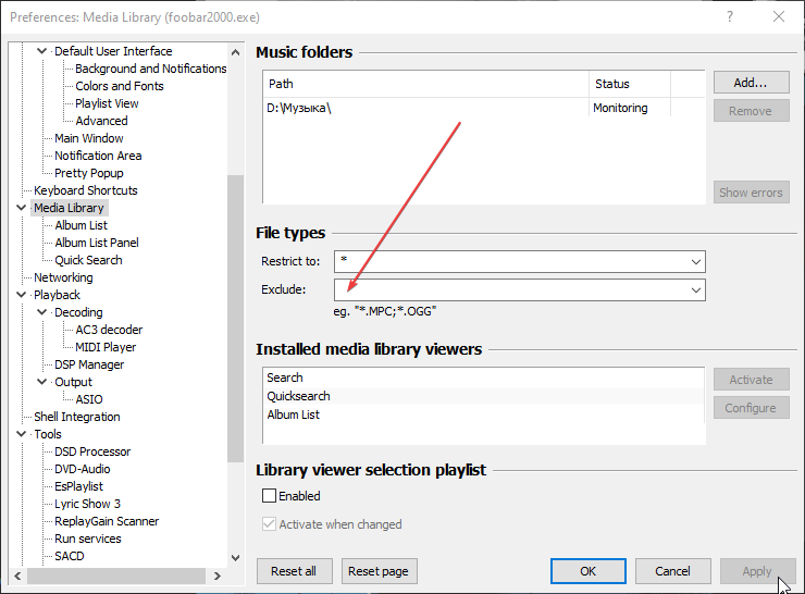

Ребят, привет. Вопрос такой. Вот я указал папку с музыкой в настройках библиотеки. Фубар всё видит. В режиме "Структура папок" я нажимаю двойным кликом на название папки (что бы всё, что внутри добавилось в текущий лист) и добавляется не инфа из CUE, а просто FLAC. Т.е. треков не видно в плей листе, а один большой файл на 40 минут длинной.
Если добавлять руками CUE - то всё норм. Но это не удобно. Научите, пожалуйста, как сделать? У меня не сборка, а просто Фубар с офф сайта последняя версия. Спасибо!

mickle82, удалите *CUE из исключений.

РЕБЯТА! РЕБЯТУШКИ - С П А С И Б О!!!!!!!!! Удалил CUE из исключений, установил плагин (правда не знаю чего он даёт) и всё стало красиво! И flac в исключение добавил :) Тперь в библиотеке красота!

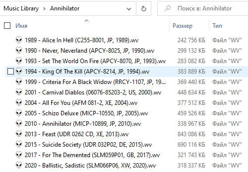

mickle82:Если добавлять руками CUE - то всё норм. Но это не удобно. Научите, пожалуйста, как сделать?
Я наоборот конвертером фубара собираю треки альбома в один файл WavPack c встроенным CUE мне так компактней и удобней.
