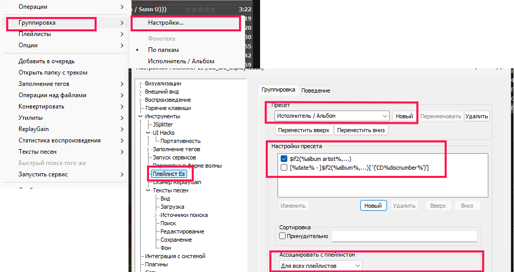

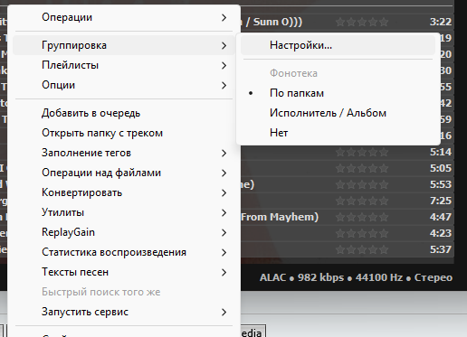

Здравствуйте! Спаксибо за сборку. Пользуюсь давно. Недавно решил попробовать что-то ещё - но нет, просто обновил эту :smile: .
Вопрос: У меня некоторые папки для образов CD являются вложенными в основную папку альбома и поэтому названы CD1 и CD2. Соответственно в плейлисте название альбома выглядит, например, "CD1" и не понятно - что за альбом.
Можно ли изменить источник данных названия папки в плейлисте?
В тоже время тэги у меня прописаны правильно. Вот если бы название альбома в плейлисте прописывалось из "Названия альбома" в метаданных..
Папки переименовывать не хочу - *.fpl испортятся (их много)

Сообщение #2134 LUR » 31.05.2025, 20:49
dtdn03:У меня некоторые папки для образов CD являются вложенными в основную папку альбома и поэтому названы CD1 и CD2. Соответственно в плейлисте название альбома выглядит, например, "CD1" и не понятно - что за альбом.
Это потому что вы пользуетесь просто плейлистом, а не Фонотекой. Если вы добавите свою музыку в Фонотеку и выберите в качестве источника плейлист "Фонотека" в правой боковй панели, то будет отображаться с учетом тегов, но со своим форматированием "Исполнитель / Альбом".
Ну а если по делу, то просто для определенных плейлистов (в том числе плейлист "По умолчанию") по умолчанию настроен определенный вид группировки.
Вы можете изменить группировку для плейлиста из меню выше или создать свою собственную и группировать плейлист как угодно. Там немного можно заблудиться в процессе экспериментов, но вещь достаточно гибкая.
По такому же принципу кстати настраивается и Панель Фонотеки. Есть заготовленные пресеты, а можно создавать свои
Используется "скриптовый" собственный язык плеера, справка по нему имеется:
