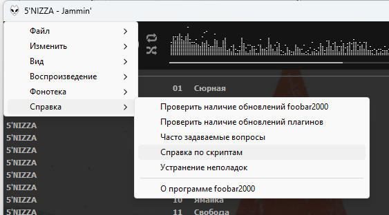

Сообщение #2134 LUR » 31.05.2025, 20:49
dtdn03:У меня некоторые папки для образов CD являются вложенными в основную папку альбома и поэтому названы CD1 и CD2. Соответственно в плейлисте название альбома выглядит, например, "CD1" и не понятно - что за альбом.
Это потому что вы пользуетесь просто плейлистом, а не Фонотекой. Если вы добавите свою музыку в Фонотеку и выберите в качестве источника плейлист "Фонотека" в правой боковй панели, то будет отображаться с учетом тегов, но со своим форматированием "Исполнитель / Альбом".
Ну а если по делу, то просто для определенных плейлистов (в том числе плейлист "По умолчанию") по умолчанию настроен определенный вид группировки.
Вы можете изменить группировку для плейлиста из меню выше или создать свою собственную и группировать плейлист как угодно. Там немного можно заблудиться в процессе экспериментов, но вещь достаточно гибкая.
По такому же принципу кстати настраивается и Панель Фонотеки. Есть заготовленные пресеты, а можно создавать свои
Используется "скриптовый" собственный язык плеера, справка по нему имеется:
