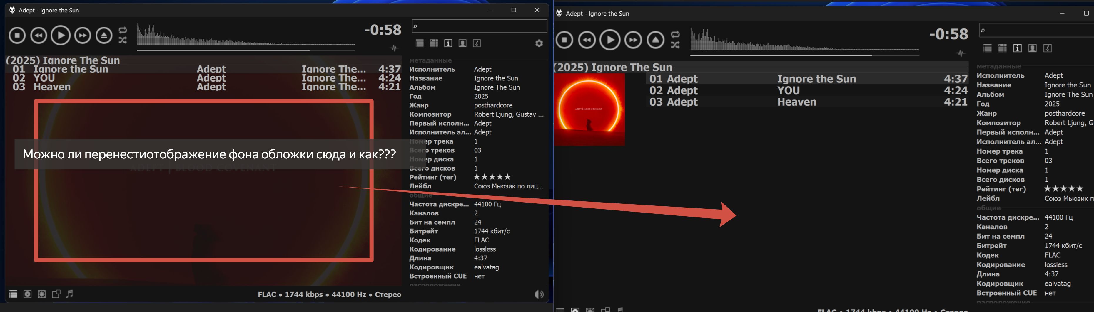

Здравствуйте! Есть пару вопросов, помогите пожалуйста.
ZNero
С нами: 2 года

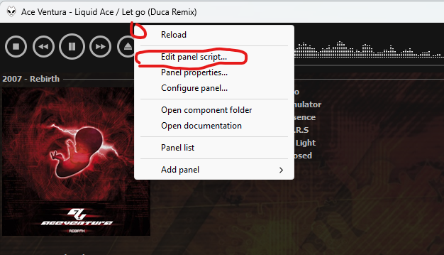

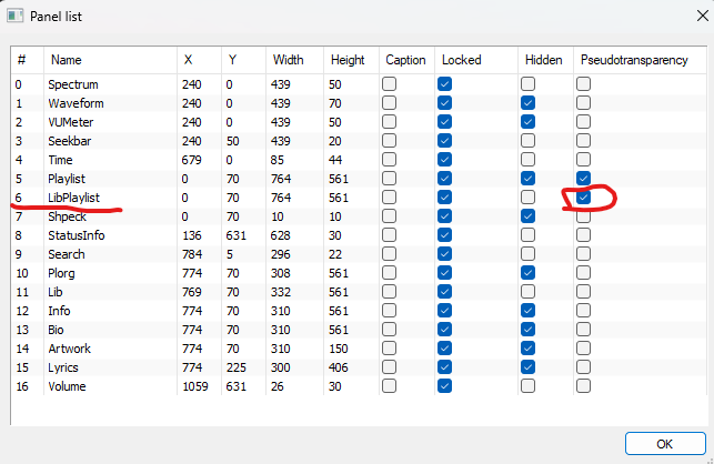

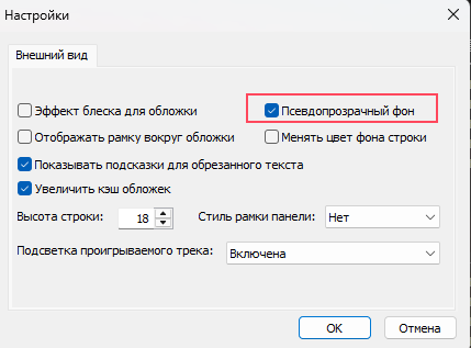

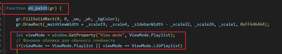

Сообщение #2145 LUR » 26.07.2025, 17:31
ZNero, читайте шапку, там написано как разблокировать ширину столбцов в плейлисте.
По поводу фоновой обложки во втором плейлисте: можно, но не нужно...
... но если очень хочется
Вызвать служебное меню сборки: Win+Shift+правая кнопка мыши:
Исправить код скрипта:
Вот в текстовом виде эта часть:
let viewMode = window.GetProperty("View mode", ViewMode.Playlist);
// Фоновая обложка для обычного плейлиста
if(viewMode == ViewMode.Playlist || viewMode == ViewMode.LibPlaylist)
Репутация: 425
Сообщение #2146 ZNero » 27.07.2025, 08:03
Забыл уточнить, монитор 4к и при редактировании столбца(его ширины),обложка незначительно увеличивается, но этого мало.
Прописал в скрипте ваш код, ничего не поменялось(((

Сообщение #2147 LUR » 27.07.2025, 10:31
ZNero:Прописал в скрипте ваш код, ничего не поменялось
Должно, если все прямо по пунктам сделали. Запустите пару треков, чтобы обновилось окно
Добавлено спустя 1 минуту 54 секунды:
ZNero:обложка незначительно увеличивается, но этого мало
Тут ничего не поделаешь. Ограничения плагина плейлиста

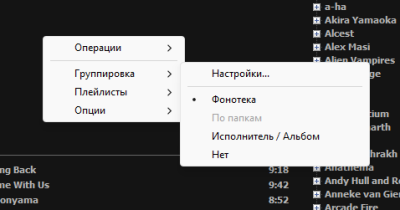

Сообщение #2153 LUR » 01.08.2025, 16:37
HCN, ну тут нечего сказать. Либо вы разбираетесь, либо не пользуетесь. Я не намерен всеоблемлющий мануал писать для новичков.
HCN:Катастрофически неудобное отображение: если сортирует по исполнителю, то автоматом пихает к имени и альбомы и год, скрывая под спойлер всё нужное

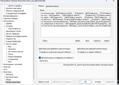

Добавлено спустя 1 минуту 28 секунд:
HCN:Как и где прописать необходимые тэги, чтобы фонотека стала пригодной?
P.S. Удачи!

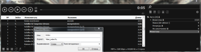

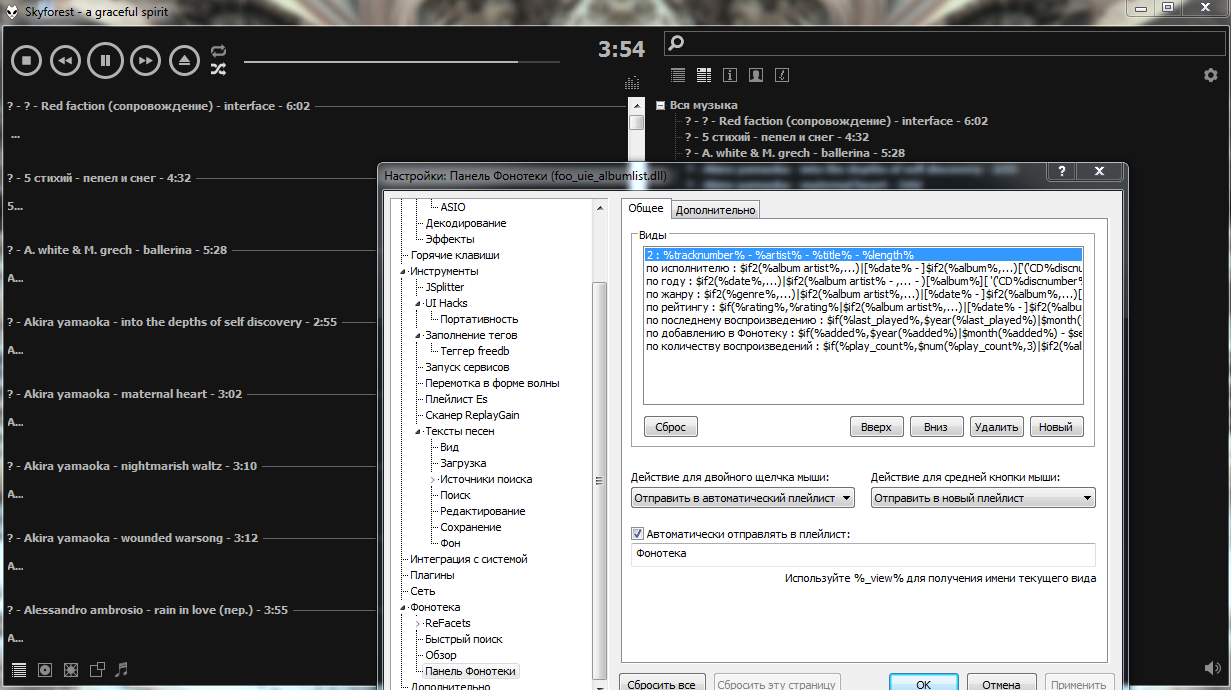

Сообщение #2154 HCN » 04.08.2025, 14:12
LUR,
LUR:P.S. Удачи!
Это всё я читал и пытался настроить, но суть в том, что указанные в синтаксисе тэги работают не так как надо.
вот что получается:
"%tracknumber%" он почему-то не распознаёт, дублирует первые буквы и зачем-то подставляет в список. Да и смысл в панели фонотеки (справа), если управлять ей невозможно, всё равно появляется плэйлист фонотеки (слева)? А убрать всё это, сделав одно полноценное окно со стандартными столбцами, которые по желанию можно убрать или добавить, невозможно?
LUR:Либо вы разбираетесь, либо не пользуетесь. Я не намерен всеоблемлющий мануал писать для новичков.
Либо пытаюсь разобраться. В этом и проблема - мало того, что автор поленился написать полноценный мануал, избежав заранее 108 страниц разнообразных вопросов, так ещё и подсказывать отказывается. Каким, вообще, образом можно предположить, что даже не новичок всеобъемлюще справится со скриптовым синтаксисом??

Репутация: 425
Сообщение #2156 HCN » 05.08.2025, 15:39
LUR:Я дал вводные, что конкретно не получается я не слышу. Скриншоты и действия в студию. Так и делается. Просто один момент поменять проще, чем всю сборку для одного человека конкретно.
Это всё понятно, но они же давно были в студии, под спойлером...
LUR:Что значит не работает?
Показывает символы вопроса вместо нумерации треков и дублирует первую букву исполнителя заодно.
Вот на Вашем скрине, вдобавок к нужному, он ещё отображает альбом, обложку, жанр - я попытался это убрать, создав новый пресет, прописав "%tracknumber% - %artist% - %title% - %length%". Получилось неполноценно, да ещё и без выравнивания по всей странице окна плейлиста.
Пытаюсь прописать требуемые тэги и сделать упрощённый вид - получается такое:
Нужно примерно такое:

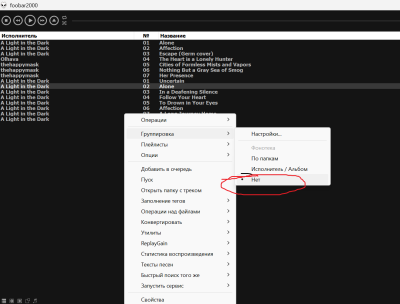

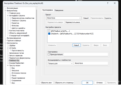

Сообщение #2157 Azaza » 05.08.2025, 18:55
HCN:Нужно примерно такое:
Группировку нужно отключить.
А потом настроить столбцы в плейлисте.

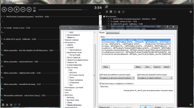

Сообщение #2158 HCN » 13.08.2025, 17:17
Azaza,
Azaza:А потом настроить столбцы в плейлисте.
На видео, вижу, нумерует, сделал всё по инструкции, но у меня, с какого-то, всё равно не распознаётся тэг - так и висят вопросы, но зато теперь с точкой ).
Вдобавок к этому, если переключаешь песню, он автоматом не переходит к воспроизводимой, а остаётся на первовыбранной, несмотря на настройки поведения в плэйлисте. Да и сами композиции по одной никак не переместить/не удалить/не добавить из воспроизводимого плэйлиста, я так понимаю?
HCN
С нами: 9 месяцев 14 дней

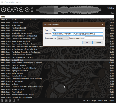

Сообщение #2159 kutuzof » 13.08.2025, 18:40
HCN, удали столбцы, и оставь только один. Пропиши в нём строку:
%list_index%.[ %artist% -][ %title%]$tab()[%length%]
