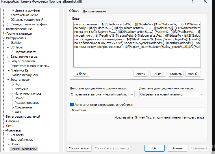

Почитал ОЧЕНЬ внимательно, но ничего по данному вопросу там нет. Катастрофически неудобное отображение: если сортирует по исполнителю, то автоматом пихает к имени и альбомы и год, скрывая под спойлер всё нужное, включая другие композиции, если сортировка по папкам, то не отображает продолжительность, а слева всё убирает, оставляя одну проигрываемую композицию, которая не переключается автоматически и играет по кругу...
Как и где прописать необходимые тэги, чтобы фонотека стала пригодной? А поиск в ней почему не работает?

Сообщение #2153 LUR » 01.08.2025, 16:37
HCN, ну тут нечего сказать. Либо вы разбираетесь, либо не пользуетесь. Я не намерен всеоблемлющий мануал писать для новичков.
HCN:Катастрофически неудобное отображение: если сортирует по исполнителю, то автоматом пихает к имени и альбомы и год, скрывая под спойлер всё нужное
Добавлено спустя 1 минуту 28 секунд:
HCN:Как и где прописать необходимые тэги, чтобы фонотека стала пригодной?
P.S. Удачи!

Сообщение #2154 HCN » 04.08.2025, 14:12
LUR,
LUR:P.S. Удачи!
Это всё я читал и пытался настроить, но суть в том, что указанные в синтаксисе тэги работают не так как надо.
вот что получается:
"%tracknumber%" он почему-то не распознаёт, дублирует первые буквы и зачем-то подставляет в список. Да и смысл в панели фонотеки (справа), если управлять ей невозможно, всё равно появляется плэйлист фонотеки (слева)? А убрать всё это, сделав одно полноценное окно со стандартными столбцами, которые по желанию можно убрать или добавить, невозможно?
LUR:Либо вы разбираетесь, либо не пользуетесь. Я не намерен всеоблемлющий мануал писать для новичков.
Либо пытаюсь разобраться. В этом и проблема - мало того, что автор поленился написать полноценный мануал, избежав заранее 108 страниц разнообразных вопросов, так ещё и подсказывать отказывается. Каким, вообще, образом можно предположить, что даже не новичок всеобъемлюще справится со скриптовым синтаксисом??
