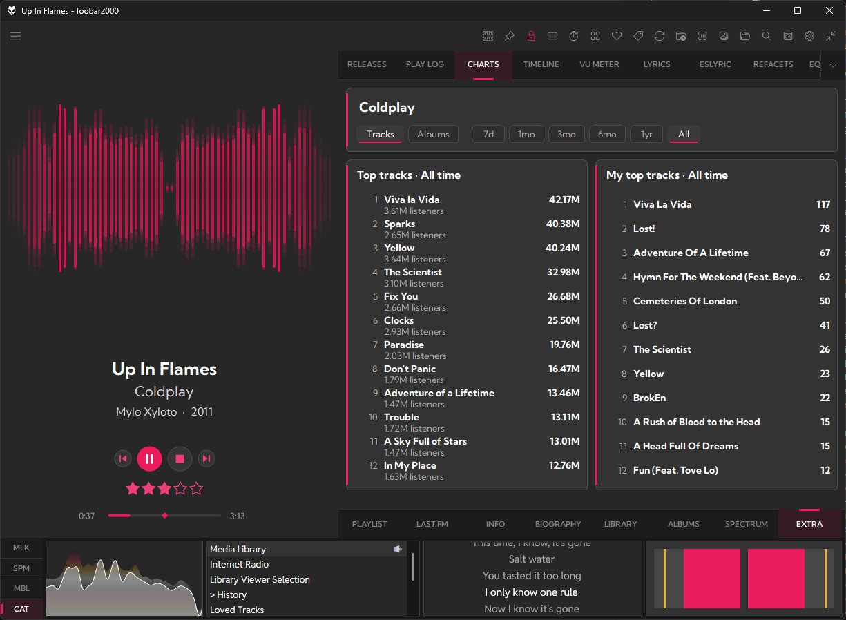

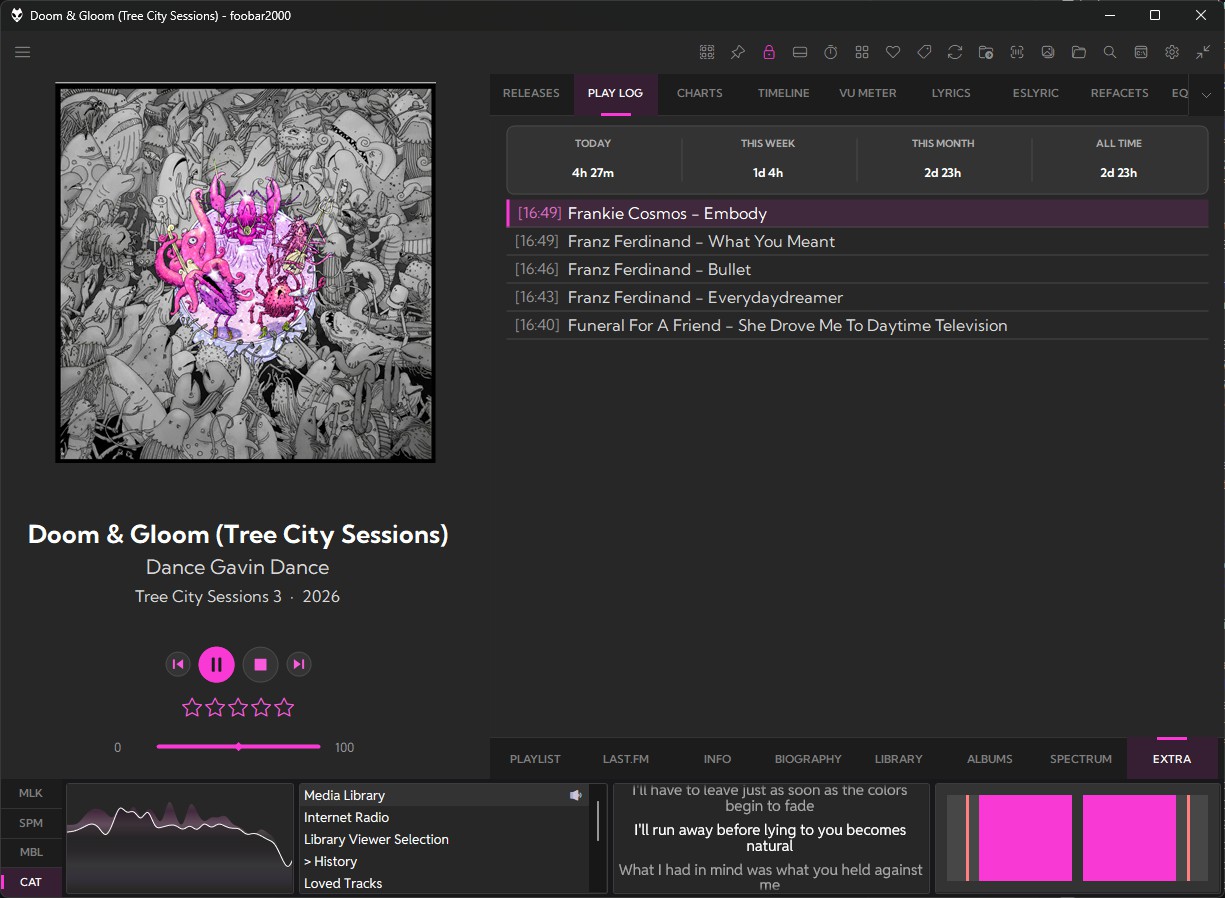

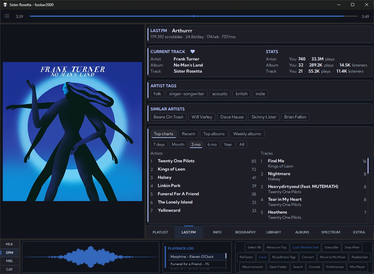

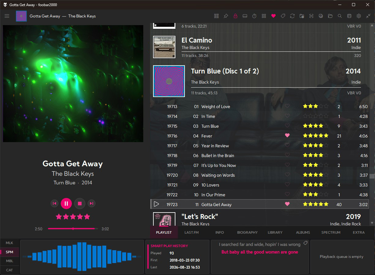

Сообщение #1 vincenzo44 » 24.08.2026, 17:32

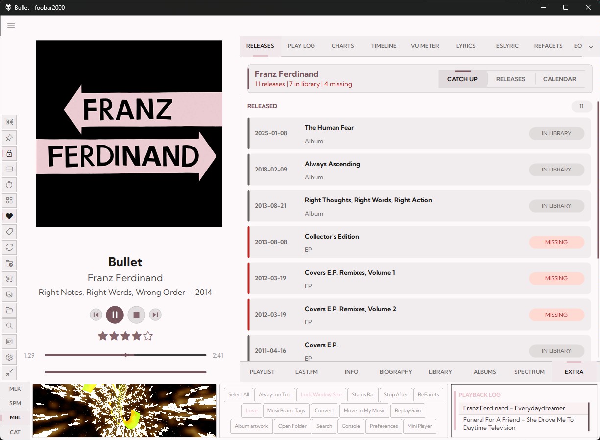

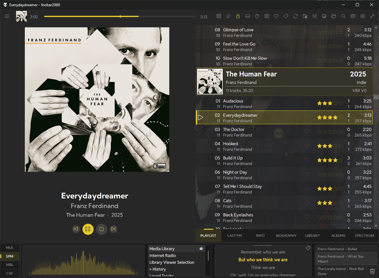

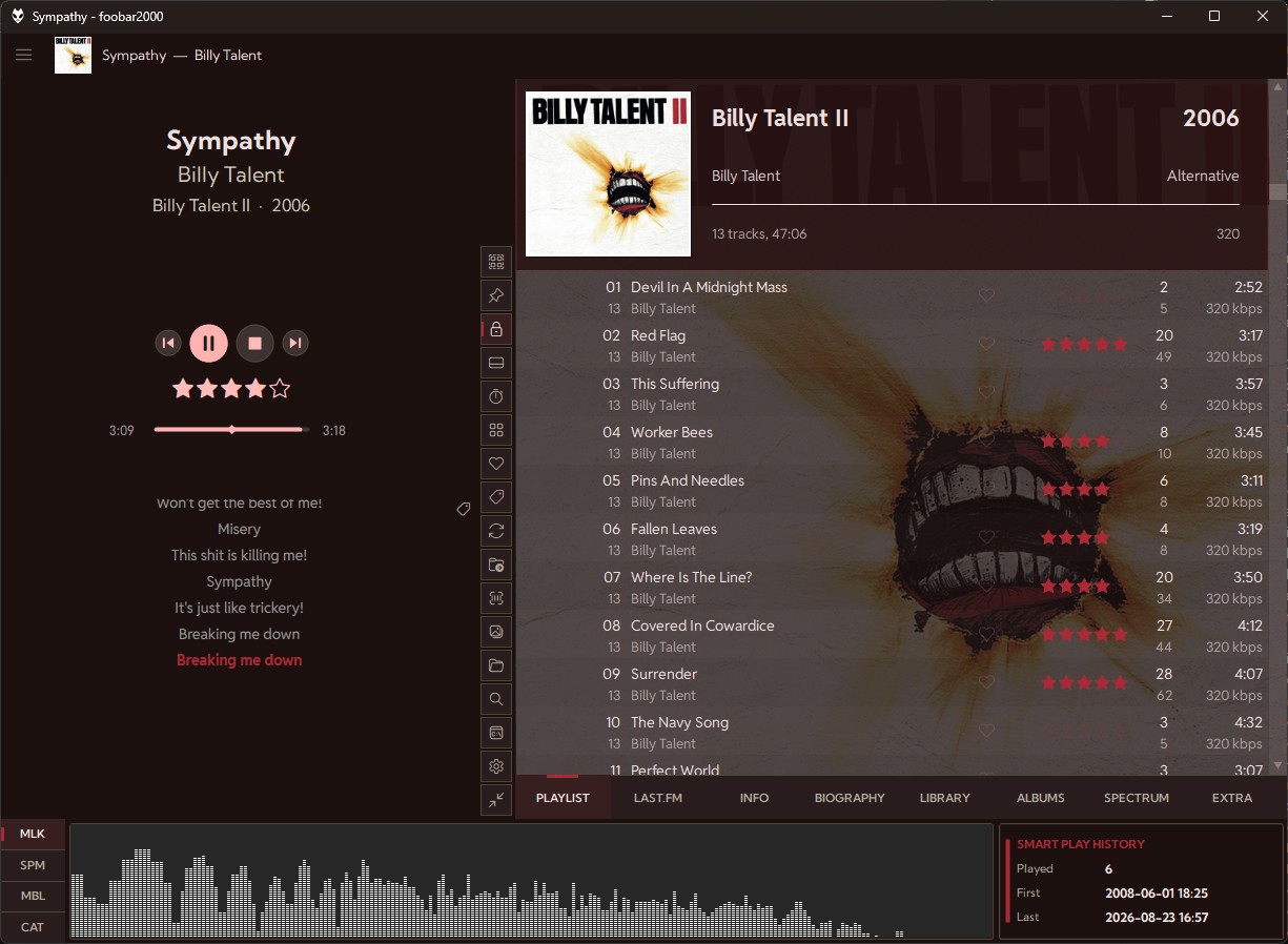

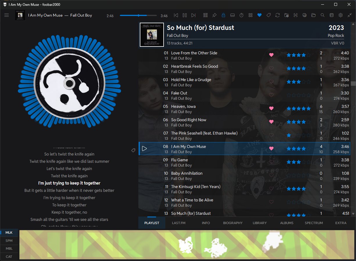

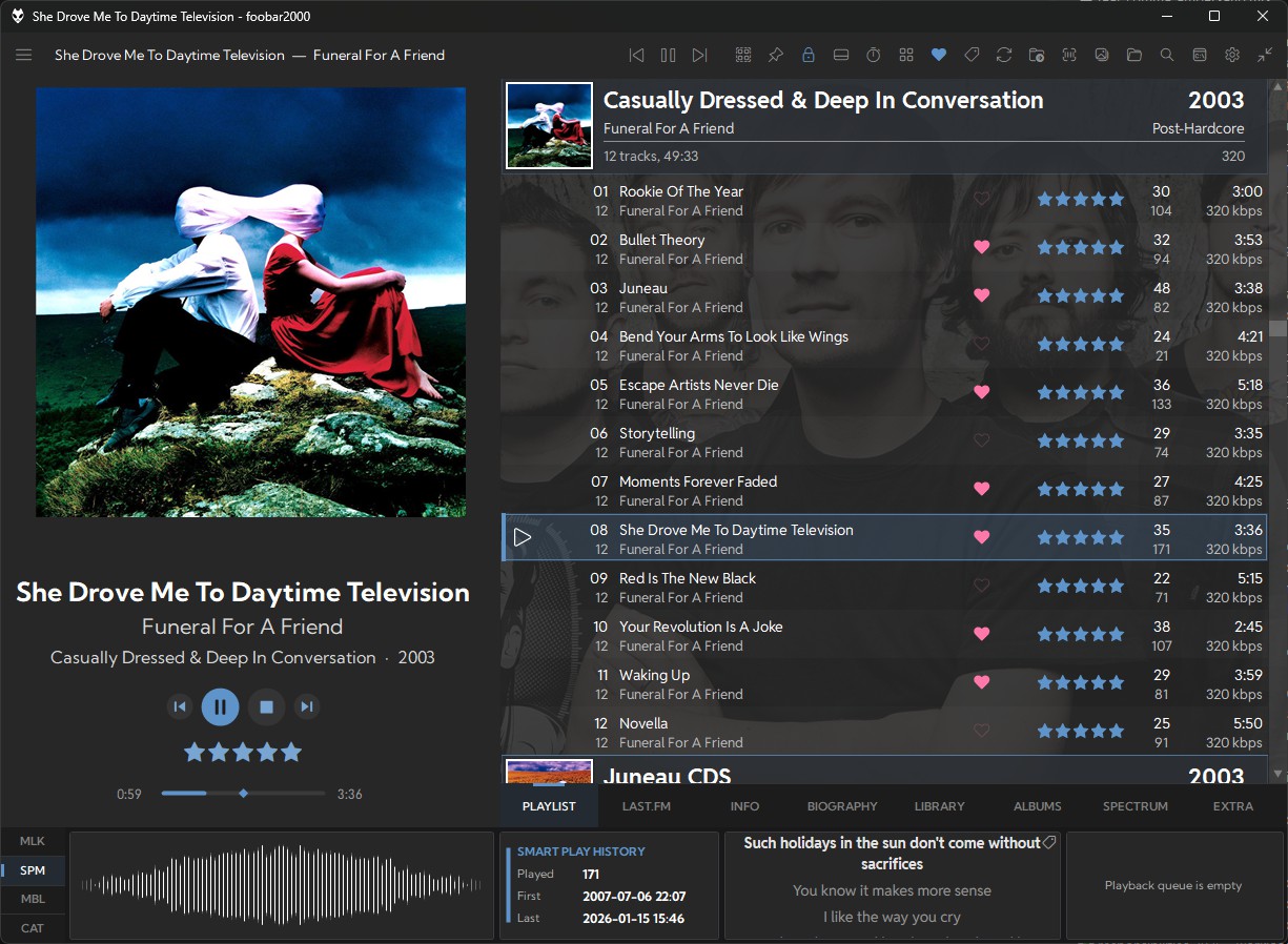

Всем привет, переделывал своего древнего франкенштейна из Curacao и DarkOne и решил выложить для всех, т.к. к сожалению не так много скинов выходит в последние годы.
Еще скриншоты

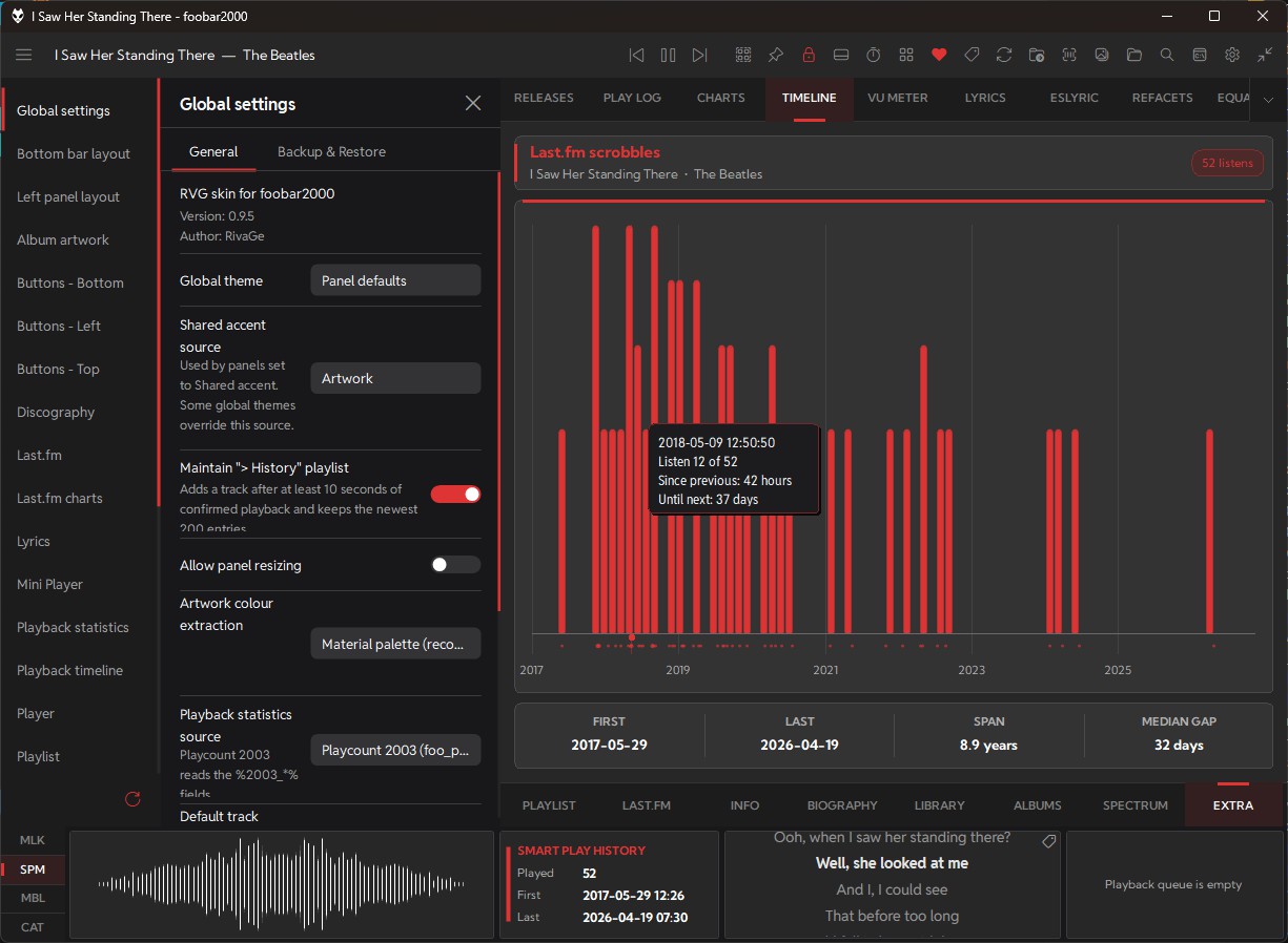

Так как все сделано на Jsplitter, в целом ведет себя максимально гибко - можно менять соотношение разделения на левую и правую зоны, высоту верхней полоски и нижнего раздела, а так же размер верхней и нижней части в левой половине. Плюс можно добавлять любые панели в любые из зон и все автоматически подтягивается и настраивается уже пользователем в настройках скина (и columns ui > layout). Настройки скина открываются правым кликом на шестеренку справа сверху.
Ридми и скачать на гитхабе
