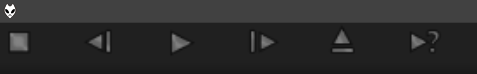

Сообщение #102 iprad » 17.04.2013, 12:35
На примере графических кнопок:
$imagebutton(513,168,65,38,,$get_ps_global(ThemePath)\Button\Pause.png,COMMAND:Playback/Play or pause)
Запускаю Foobar. Навожу курсор на кнопку для воспроизведения. По идее должно смениться изображение(при наведении), но оно не меняется. Нажимаю кнопку. Воспроизведение пошло, и только после этого при наведении указателя на кнопки меняется их изображение. Такое ощущение, что при открытии Fооbara не срабатывает скрипт панели, пока не щелкнешь на ней

Сообщение #103 macarych » 17.04.2013, 13:07
Записываешь такие переменные:
$set_ps_global(path_n,$if(%isplaying%,$if(%ispaused%,%img_path%\pause_n.png,%img_path%\play_n.png),%img_path%\pause_n.png))
$set_ps_global(path_h,$if(%isplaying%,$if(%ispaused%,%img_path%\pause_h.png,%img_path%\play_h.png),%img_path%\pause_h.png))
И такую команду:
$imagebutton(x,y,w,h,%path_n%,%path_h%,COMMAND:Playback/Play or pause)
пример

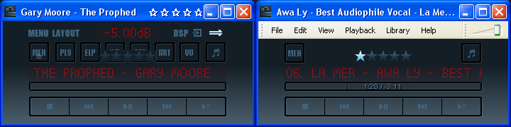

Всем доброго времени суток! У меня опять микросхемы в голове запаялись(omfg). В общем решил переделать меню и чуть приукрасить интерфейс CompactOne из своей модификации. И в этом творческом процессе, переделки, слияния и компиляции скриптов, в самый неподходящий момент, мой съёмный жёсткий диск на котором я обычно и храню все мои наработки скриптов в том числе около 70% всей моей музыки и собственно всё что связано с фубаром, приказал долго жить. Пришлось начинать всё с нуля по свежей памяти, ну и со свежими идеями, что в принципе благотворно повлияло на процесс работы. И вот результат последней "сто какой то" версии. Но как всегда есть одно но! Звёзды рейтинга и индикатор воспроизведения налазят на кнопки, хотя если закрыть WSH меню и включить тулбар то по какому то волшебству всё начинает работать как и должно(смотреть скриншот во вложении).
И самое интересное что все мои переменные работают как часы! Если у вас есть любые мысли по этому поводу то пишите, буду рад любому совету!
Так как выкладывать строки со скриптами смысла нет сделал файл конфигурации CompactOne TEST.fcl для своей модификации иначе не разобраться.

Есть панель с картинками-кнопками.
Размер кнопок изменяется в соответствии с вертикалью панели.
$set_ps_global(playing,0)
$if(%isplaying%,$set_ps_global(playing,1))
$if(%ispaused%,$set_ps_global(playing,2))
$puts(x2,$sub($div(%_width%,7),))
$puts(x3,$sub($mul($div(%_width%,7),2),))
$puts(x4,$sub($mul($div(%_width%,7),3),))
$puts(x5,$sub($mul($div(%_width%,7),4),))
$puts(x6,$sub($mul($div(%_width%,7),5),))
$puts(x7,$sub($mul($div(%_width%,7),6),))
$puts(y1,0)
$puts(h1,%_height%)
//---- Кнопки воспроизведения----//
$imagebutton(,,,,,,REFRESH,,)
$imagebutton(,$get(y1),$get(h1),$get(h1),%img.path%stop.png,%img.path%stop_hot.png,COMMAND:'Playback/Stop';REFRESH,,)
$imagebutton($get(x2),$get(y1),$get(h1),$get(h1),%img.path%previous.png,%img.path%previous_hot.png,COMMAND:'Playback/Previous',,)
$ifequal(%playing%,1,
$imagebutton($get(x3),$get(y1),$get(h1),$get(h1),%img.path%pause.png,%img.path%pause_hot.png,COMMAND:'Playback/Pause';REFRESH,,),
$imagebutton($get(x3),$get(y1),$get(h1),$get(h1),%img.path%play.png,%img.path%play_hot.png,COMMAND:'Playback/Play';REFRESH,,)
$imagebutton($get(x4),$get(y1),$get(h1),$get(h1),%img.path%next.png,%img.path%next_hot.png,COMMAND:'Playback/Next',,)
$imagebutton($get(x5),$get(y1),$get(h1),$get(h1),%img.path%open.png,%img.path%open_hot.png,COMMAND:'File/Open...',,)
$imagebutton($get(x6),$get(y1),$get(h1),$get(h1),%img.path%random.png,%img.path%random_hot.png,COMMAND:'Playback/Random',,)
Но после увеличения панели, кнопки становятся размытыми.
Если перезапустить Фубар, - кнопки становятся чёткими
Теперь, если уменьшать, увеличивать панель, - кнопки остаютя чёткими.
Видимо при запуске, PSS меняет разрешение кнопок в соответствии со значением "h1" и запоминает это разрешение.
Затем это разрешение растягивается к новому значению "h1" - вот и размытие.
Как это исправить? Помогите пожалуйста.
maklaud
Репутация: 30
С нами: 10 лет 6 месяцев
Сообщение #120 iprad » 13.07.2015, 15:28
С графикой лучше работать с в WSH панели. Больше возможностей.
