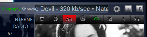

kutuzof:4. Кнопки веб ссылок (в режиме "STOP" не активны).
Подробное описание кнопок
Изображение - активна только при воспроизведении локальных файлов (если в тегах прописана ссылка на сайт исполнителя либо любой другой).
Изображение - активны только при воспроизведении локальных файлов (поиск исполнителей в Google, Last.fm, YouTube, SoundCloud, Wikipedia).
Изображение - активна только при воспроизведении интернет-радиостанций (если указан URL-адрес радио).
А где находятся эти кнопки? Не видно.
Zen
С нами: 10 лет 4 месяца
Сообщение #34 kutuzof » 21.04.2019, 17:20
В правом верхнем углу, слева от панели рейтинга.

Сообщение #35 Zen » 21.04.2019, 18:40
kutuzof, отображаются некорректно и не жмутся.
Zen
Сообщение #36 kutuzof » 21.04.2019, 18:47
В шапке же написано, что нужен шрифт FontAwesome 4.7.0.
fontawesome-webfont.rar

Сообщение #37 Zen » 21.04.2019, 19:09
kutuzof, благодарю! вроде бы и заметил в шапке, но как-то неосознанно, сорри.

kutuzof:В шапке же написано, что нужен шрифт FontAwesome 4.7.0.
Можешь подсказать, где эти кнопки прописаны? Модифицировал под себя, наверно, случайно удалил их функционал. Отображаются, но не жмутся.
Zen
Сообщение #40 kutuzof » 21.04.2019, 19:40
Компонент Run services
