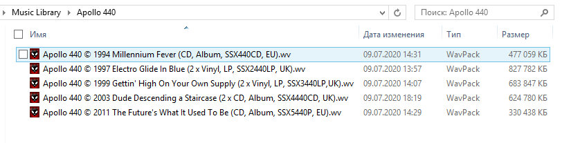

Сообщение #25 Aliado_71 » 09.07.2020, 18:31
Остановился на Wavpack с максимальным сжатием
-m -i -q -hh - %d
выглядит компактно, картинки вшиваются, теги записывает любые, лирика зашивается в теги автоматом, пока все устраивает :smile:
С нами: 10 лет 10 месяцев
