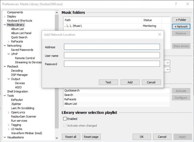

Здравствуйте. Подскажите пожалуйста, в каком формате заполняется строка Address? Всё перепробовал, пишет Invalid folder.

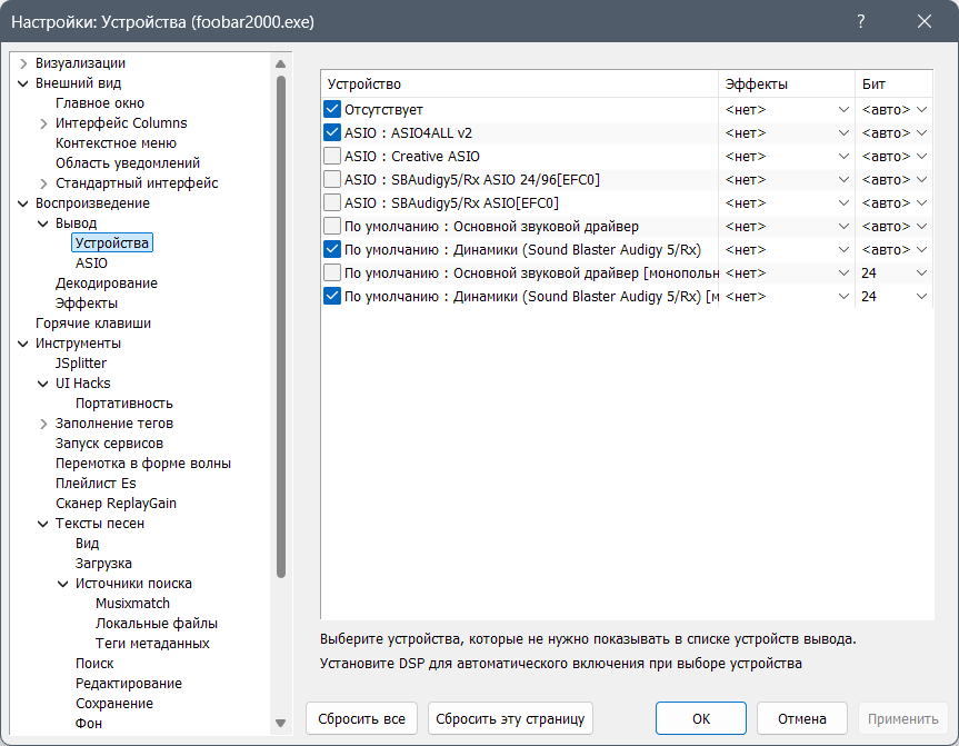

Подскажите по настройке звука. У меня сейчас дискретная звуковая 24 бита, 96кгц. Слушаю как мп3, так и флак. Нужно ли включать ресэмплер на 48000 Гц? Хочется конечно максимальное качество звука, где-то пишут, что нужно, но я бы хотел тут совета)
И еще, после покупки звуковой у меня появилось разные ASIO, я оставил только один, который был всегда в плеере, это правильно я сделал? До нее была Asus xonar DG, с ней не появлялись другие ASIO

meloman-8044:Здравствуйте. Подскажите пожалуйста, в каком формате заполняется строка Address? Всё перепробовал, пишет Invalid folder.
Смотря по какому протоколу пытаетесь подключить.
Для FTP, например, адрес должен начинаться с "ftp":
Естественно, сам сервер должен быть правильно настроен, чтобы к нему можно было подключиться. Если сервер настроен на подключение только по какому-то определённому порту, то в адресе нужно порт указывать. Например "ftp://127.0.0.1:21/", где "21" - это порт.

PrettyToy:Подскажите по настройке звука. У меня сейчас дискретная звуковая 24 бита, 96кгц. Слушаю как мп3, так и флак. Нужно ли включать ресэмплер на 48000 Гц? Хочется конечно максимальное качество звука, где-то пишут, что нужно, но я бы хотел тут совета)
С ресемплингом в 96 kHz результаты замеров у Audigy 5/RX чуть лучше, чем на 44,1 kHz.
С ресемплингом - https://reference-audio-analyzer.pro/report/dac/c ... gy-rx-bp-on-ssrc.php#gsc.tab=0
Без ресемплинга - https://reference-audio-analyzer.pro/report/dac/c ... -audigy-rx-bp-on.php#gsc.tab=0
С ресемплингом в 48 кГц результаты, теоретически, должны быть такие же, как и с ресемплингом в 96 кГц.
Но на слух это не должно быть заметно.
Но, если слушать записи, в которых исходная частота 96 кГц, содержащие ультразвук, то... https://audiophilesoft.com/publ/theory/24_192_downloads_pt2/6-1-0-278
Так что, если включить ресемплинг в 48 кГц, хуже не будет.
PrettyToy:И еще, после покупки звуковой у меня появилось разные ASIO, я оставил только один, который был всегда в плеере, это правильно я сделал?
Это у Вас на скрине выбрано ASIO4ALL. А новые добавившиеся - это родное ASIO от Creative. Не знаю, насколько правильно работает родное ASIO от Creative. На ixbt, наверняка, есть тема, посвящённая этой карте, в которой можно об этом узнать.
А вообще, если WASAPI exclusive (то, что на скрине помечено как "[монопольный режим]") работает без проблем, то лично я использовал бы его вместо ASIO.
