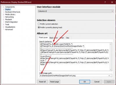

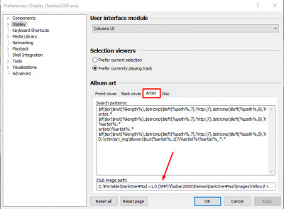

kutuzof i have updated the 1.5.7 to the 1.6.4 but the radio station artwork in view 2 and view 3 doesn' t work...
slovak
С нами: 6 лет 3 месяца
Сообщение #342 kutuzof » 20.03.2021, 19:26
slovak, я уже говорил, что диск (B:) в версии 1.6.х не работает. Везде если что то не отображается, нужно в настройках заменить диск (B:) на полные пути к файлам куда распакован ваш "foobar2000".
Например: C:\Portable\DarkOne4Mod v1.0 '('SMP')'\foobar2000\Radio Logos\%title%.*

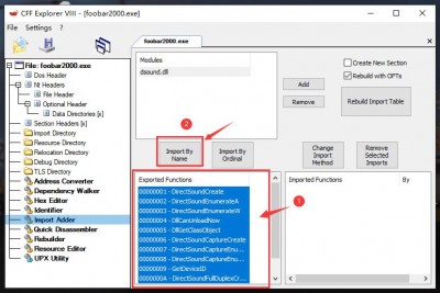

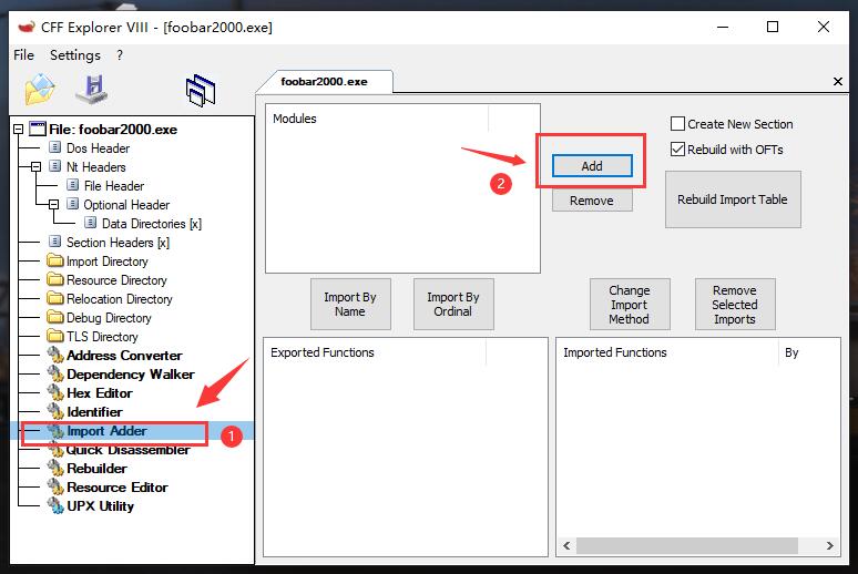

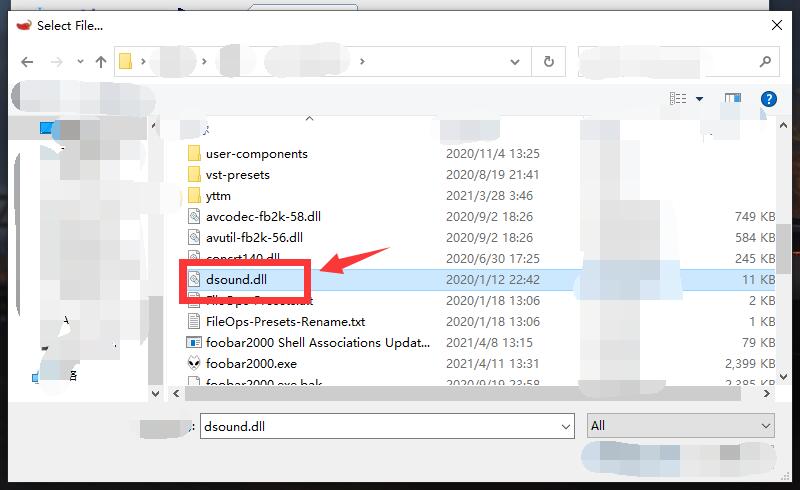

Сообщение #347 asion » 12.04.2021, 18:21

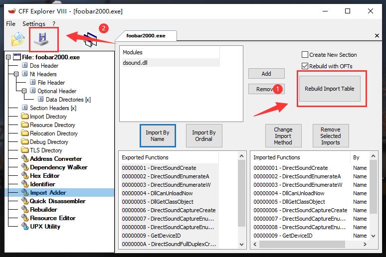

use CFF Explorer to solve the problem
asion
Репутация: 8
С нами: 5 лет
Сообщение #348 kutuzof » 12.04.2021, 19:42
asion, ну и что это?
Репутация: 292
Сообщение #349 asion » 13.04.2021, 13:16
kutuzof 1.6.x ui hacks
modifies the foobar to work with UI Hacks
asion
Репутация: 8
С нами: 5 лет
Сообщение #350 kutuzof » 13.04.2021, 19:20
asion, спасибо! С этой утилитой UI Hacks действительно работает в версиях 1.6.x.
Репутация: 292
Сообщение #351 LUR » 16.04.2021, 16:33
kutuzof:С этой утилитой UI Hacks действительно работает в версиях 1.6.x.
Чот у меня не получилось) Вроде импорты добавились, а в настройках портабилити все равно нифига не дает сделать, просит все время установить dsound.dll
Добавлено спустя 6 минут 54 секунды:
А блин, при обновлении сборки вышло, а на свежую инсталляцию хоть убей не хочет

Сообщение #353 kutuzof » 16.04.2021, 19:08
LUR:при обновлении сборки вышло, а на свежую инсталляцию хоть убей не хочет
у меня тоже самое

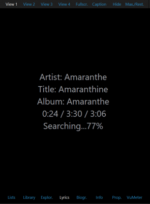

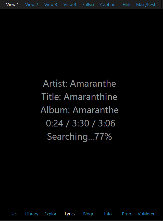

Сообщение #358 robertospeed » 17.05.2021, 14:31
"Lyrics" Нет больше работы, что случилось?
robertospeed M
Откуда: Italia
С нами: 8 лет 9 месяцев
Сообщение #359 kutuzof » 17.05.2021, 14:35
Сайт не работает. Будем надеяься что это временно.
