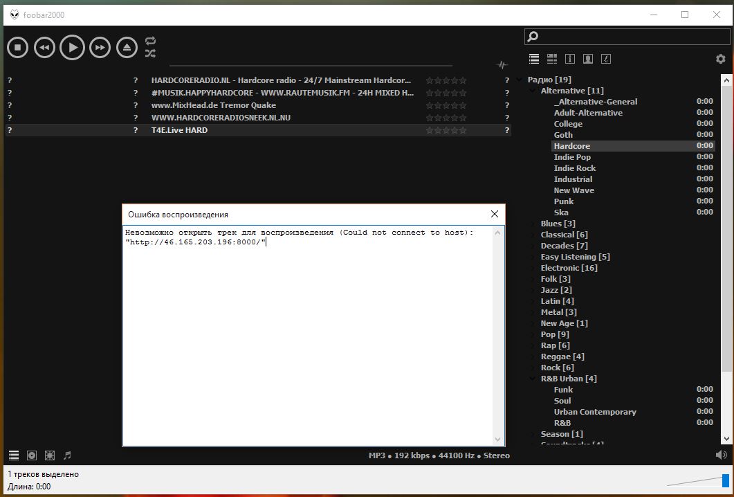

Сообщение #592 Blooming Soul » 18.02.2016, 23:33
Скачал данную сборку.
И возникло несколько вопросов:
1. Как сделать отображение номера диска, рядом с номером трека, вида: 1.01, 1.02 и т д...
2. Не играют радио-станции (любые), выдавая ошибку:
Как это исправить?
3. Можно ли настроить интенсивность отображения обложки на фоне списка воспроизведения?

Сообщение #593 vladj » 19.02.2016, 01:46
По радио...другие листы пробовал грузить и с них запускать ?
По обложке...правой ниже кнопок управления треками, Настройки сплиттера > скрипт и увеличиваешь значение в строчках....
$imageabs_rc($get(artwidth),$get(artwidth),0,$div($sub($get(artwidth),$get(artheight)),2),$get(artwidth),$get(artheight),0,70,%path%,artreader,,220),
$imageabs_rc($get(artheight),$get(artheight),$div($sub($get(artheight),$get(artwidth)),2),0,$get(artwidth),$get(artheight),0,70,%path%,artreader,,220)
), (220 ярко, 20 еле просвечивает.) После изменения щёлкнуть внизу Применить.
Сообщение #594 Blooming Soul » 19.02.2016, 03:08
1. По обложке помогло.
2. По радио, - всё-таки какие-то станции играют, но большинство нет.
В iTunes например играют все какие там есть).
3. Ну и с отображением номера диска тоже непонятно как сделать...

Сообщение #595 vladj » 19.02.2016, 10:02
С инетстанциями так часто бывает, многие перестают работать. Или ищутся новые или с оставшихся свои
делаются...из работающих. Правой по панели с плейлистами, создать новый, дать название. При прослушивании
просто перетаскивать в него действующие, нужные....или с зажатым шифтом правой по панели с плейлистами,
Утилиты > Отправить в плейлист и выбираешь из выпавшего списка нужный. Если лежит список скачанный с инета...
затаскиваешь мышей в панель плейлистов или правой по панели > Загрузить ...и указываешь на него.
С номерами я не парюсь, как корабль назовёшь :smile:.... как назовёшь альбомы, так они и будут в библиотеке показаны.
Просто добавляй к названию папки с альбомом CD 1,CD 2 и т.д. Они и в библиотеке выстроятся по порядку....по названным.

Сообщение #598 Blooming Soul » 19.02.2016, 17:10
Конкретно в этом плеере о прослушивании через плейлисты речи не идёт.
Они очень удобны в смартфоне. Для него бывает создаю плейлисты в фубаре.
Читать основные теги, foobar2000 всё-таки уметь должен...
Я много лет пользовался различными сборками (Dr. Death, Stalker, Complex Ideas) и на этом форуме писал давно, просто забыл ник.
Зашёл вчера и вроде данная сборка приглянулась.
Но вот пара вопросов пока в процессе...
Почему станции в iTunes работают все, какие там есть, а здесь адреса устаревают...
Ну и отобразить номер диска в других сборках вроде проблемой никогда не являлось, а тут пока неясно...
Blooming Soul
С нами: 10 лет 2 месяца
Сообщение #599 newfoob » 10.03.2016, 16:39
Трансляцию может вести кто угодно , как и IPTV . Сегодня ведёт завтра передумал .
Долго живут бродкасты которые предлагают сами станции , обычно есть на их сайте . Но и там иногда обновляют серваки
