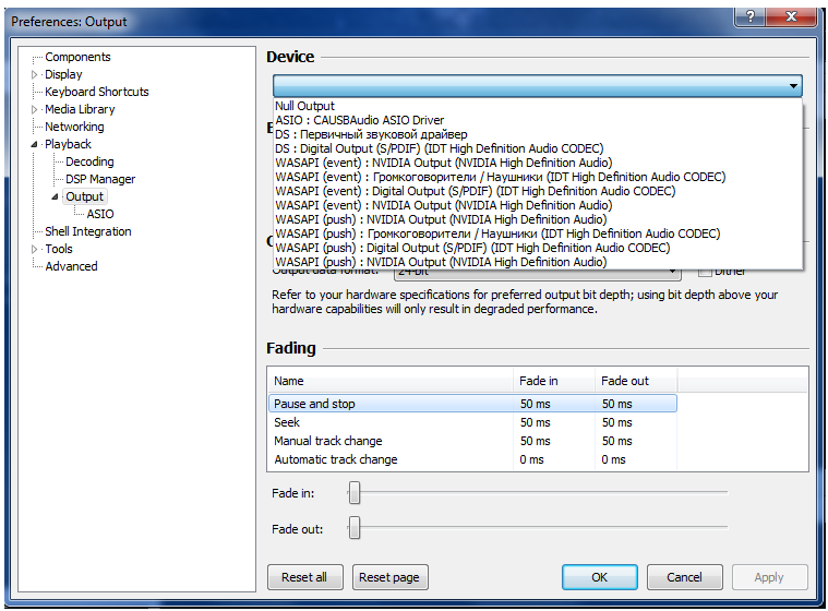

Сообщение #68 Alexsandr » 25.01.2018, 19:24
maniac736:в вашем скриншоте я нашел лишь WASAPI, ASIO у вас там нет
вот полностью цитата из предыдущих советов с форума :
"Убери этот суррогат под названием асио 4 алл, если твой цап аппаратно не поддерживает ASIO, то и нечего суетится...В папку компонентов проинсталлируй плагин WASAPI. В виндовом микшере правой по окну и галочки на показывать скрытые и отключенные устр-ва, там-же отключить все эффекты, там-же обе галочки на монопольный режим. В устройствах поотключать лишнее. В настройках вывода фубара выбрать выход WASAPI > твой цап. Посмотреть в диспетчере устройств при подключенном цапе нет-ли вопросительного знака на нем, если есть, то установить драйвер от него."
Добавлено спустя 39 секунд:
maniac736:а модуль ASIO в Foobar установили?
я полностью делал то что мне советовали, удалил ASIO и поставил WASAPI

Сообщение #71 maniac736 » 25.01.2018, 19:37
Alexsandr, ASIO: CAUSBAudio ASIO Driver

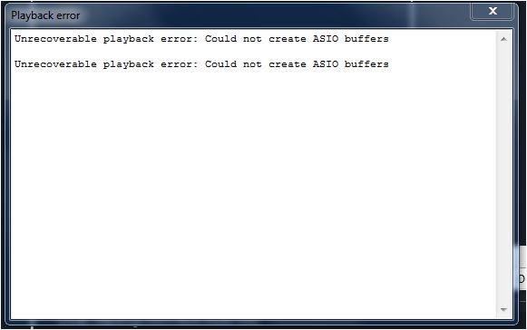

Сообщение #72 Alexsandr » 25.01.2018, 19:39
maniac736:ASIO: CAUSBAudio ASIO Driver
он выдал ошибку

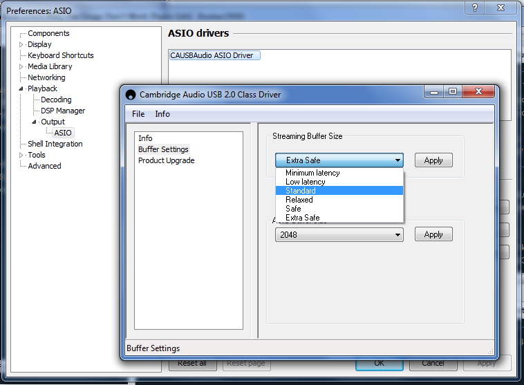

Сообщение #73 maniac736 » 25.01.2018, 19:42
Alexsandr, попробуйте в Фубар настройках поиграть с галочками
1. Use 64-bit ASIO drivers
2. Run with high process priority
во вкладке настроек ASIO
Последний раз редактировалось maniac736 25.01.2018, 19:45, всего редактировалось 1 раз.
maniac736 M
Откуда: Россия Иркутск
С нами: 8 лет 2 месяца

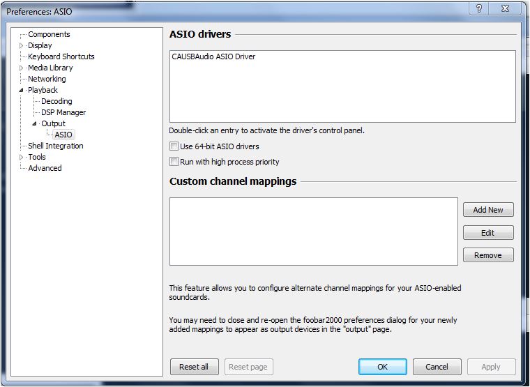

Alexsandr, сделайте скриншот вкладки настроек Output -> ASIO
maniac736 M
Сообщение #76 Alexsandr » 25.01.2018, 19:47
maniac736:сделайте скриншот вкладки настроек Output -> ASIO
вот

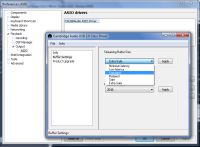

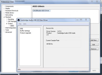

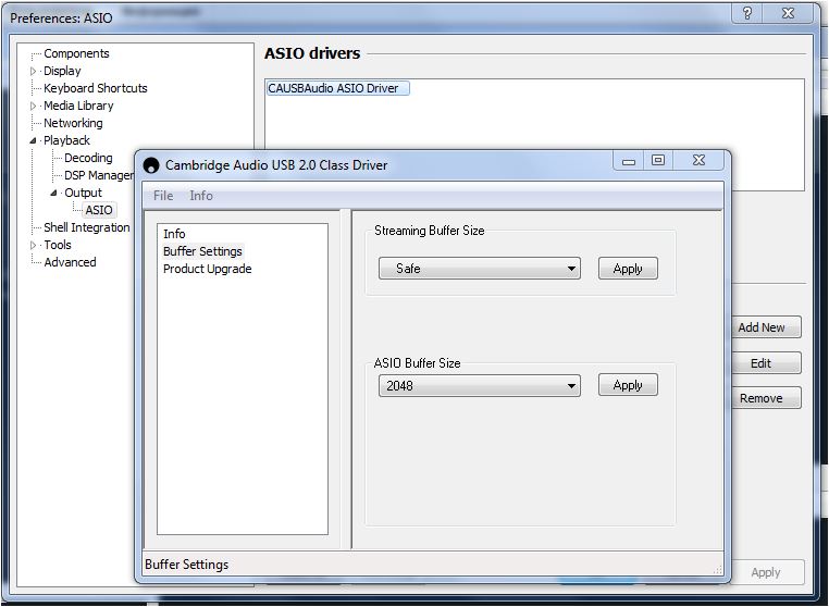

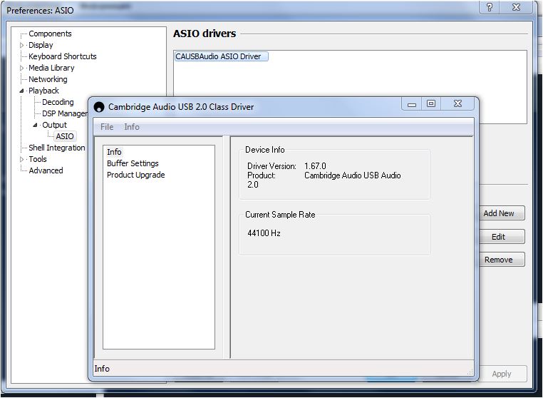

Сообщение #77 maniac736 » 25.01.2018, 19:50
Alexsandr, теперь поробуйте дважды бысто кликнуть мышью на CAUSBAudio ASIO Driver. По идее должна открыться панель управления драйвером ЦАПа если таковая разработчиками драйвера предусмотрена
maniac736 M
Сообщение #78 Alexsandr » 25.01.2018, 19:52
maniac736:теперь поробуйте дважды бысто кликнуть мышью на CAUSBAudio ASIO Driver. По идее должна открыться панель управления драйвером ЦАПа если таковая разработчиками драйвера предусмотрена
Alexsandr
С нами: 7 лет 10 месяцев

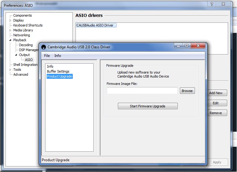

Сообщение #79 maniac736 » 25.01.2018, 19:55
Alexsandr, ни в коем случае не пытайтесь ничего делать во вкладке Product Upgrade самостоятельно. Если нет квалификации то рискуете повредить ЦАП. А вот настройки буфера текущие имеет смысл записать на бумажку и потом экспериментировать

Сообщение #80 Alexsandr » 25.01.2018, 20:01
maniac736:ни в коем случае не пытайтесь ничего делать во вкладке Product Upgrade самостоятельно. Если нет квалификации то рискуете повредить ЦАП. А вот настройки буфера текущие имеет смысл записать на бумажку и потом экпериментировать
при изменении streaming в некоторых положениях звук появляется но опять хрипит
