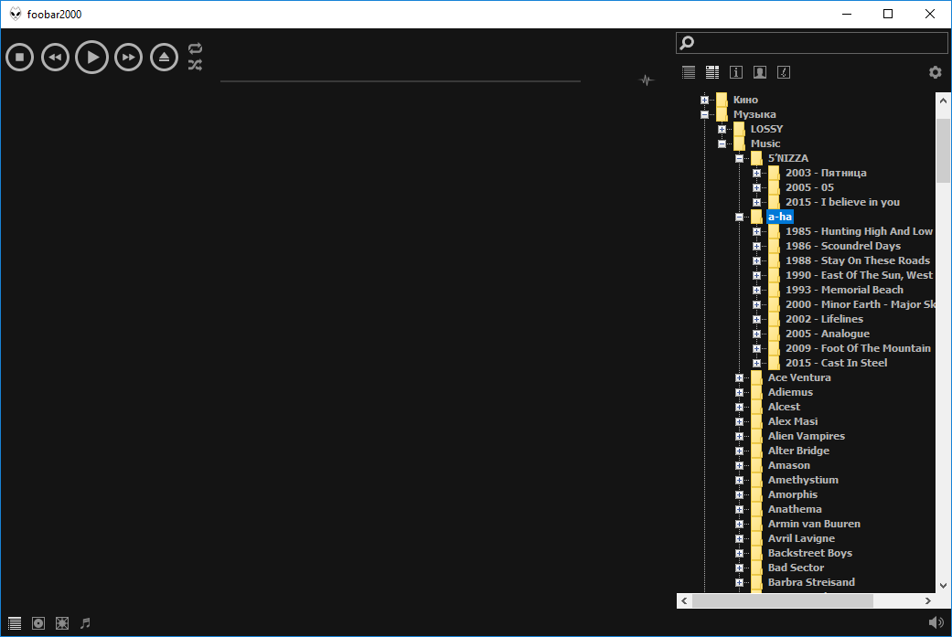

ЯрилЗевота, признаюсь не только Вам, поддержка сборки приостановлена на неопределенный срок, поэтому заявки на изменения сборки не принимаются. Пока обновляю только локализацию плеера и входящих в сборку плагинов, да и то уже с отставанием. Вы имеете в виду плагин вроде foo_ui_explorer, я им никогда не пользовался, его можно вшить в сборку, но возможно она где-то потеряет часть дизайна. Короче навскидку, вот что получается, если например встроить эту панель, вместо Фонотеки:
Горизонтальный скролл можно убрать в настройках, если что. Если такое устраивает, могу поспособствовать в настройке. Просто панели прибиты в коде скрипта и заменять их нужно аккуратно. Можно и Фонотеку оставить, просто добавив переключатель для панели, тут уж как придется. Есть еще вроде плагин для дерева файлов, щас поищу.

ЯрилЗевота, окей, короче вот вариант с добавлением эксплорера, это значит добавить его панель без удаления панели Фонотеки. Иконка панели будет как у Фонотеки последняя в ряду, перевод настроек эксплорера естественно отдельная работа, я не делал) По шагам:
1. Распаковать русскую сборку, скачанную из шапки.
2. Установить плагин эксплорера. Это значит распаковать foo_uie_explorer.zip в папку user-components.
3. Скопировать файлы конфигурации из архива config.zip в папку configuration (с заменой файлов).
4. Запустить плеер.
