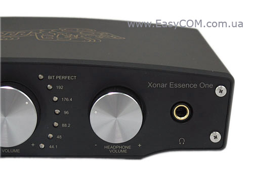

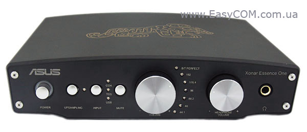

Сообщение #4 novaseo » 19.09.2012, 16:26
kot.sb:В настройках звуковой карты.
у меня внешняя звуковая карта Asus Xonar Essence One. Там в настройках ничего не ставится.
Повторюсь, что в других плеерах можно выставить частоту дискретизации, видимо в foobar нельзя (

Сообщение #6 kot.sb » 19.09.2012, 19:10
novaseo а в дровах на звуковой нет настроек?
Добавлено спустя 14 минут 50 секунд:
На передней панели имеются следующие элементы управления: кнопка включения питания; кнопка включения/выключения увеличения частоты дискретизации; переключатель для выбора между различными вариантами входа, при этом светодиодная индикация сообщит вам текущий выбор. Также на передней панели имеется группа светодиодов, которые отражают текущий уровень частоты дискретизации источника звука.
