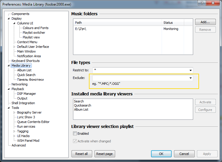

Сообщение #4 vladj » 19.01.2014, 10:18
Ну что значит попались ? Они по видимому скачаны и неразбитые по треково, а в комплекте имеют файлик CUE.
Если в настройках медиабиблиотеки CUE не убран из исключений, то и не будут открыватся потреково.
Сообщение #5 Nikolaich » 19.01.2014, 11:07
vladj:Если в настройках медиабиблиотеки CUE не убран из исключений, то и не будут открыватся потреково.
уточнения, удалить запись "*.cue":
в настройках, в "Shell Integration, Restrict incoming files to" - для ангельской версии,
а если для фу с переводом на русский:
"Интеграция в оболочку, Ограничение входящих файлов"
Сообщение #7 Petrovitch » 20.01.2014, 15:25
CUE убран, строка исключений пуста... а так - довольно часто попадаются неразбитые потреково, и непонятно, отчего:
