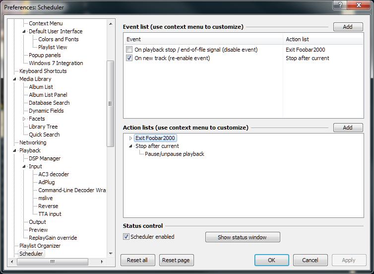

Конечно возможно.
Используйте планировщик.
Можно также использовать плагин foo_stop_on_current, но в этом случае придется каждый раз взводить галку в сроке меню "Playback/Stop after current"/
Еще могу посоветовать использовать плагин foo_stopafteralbum. Он конечно то, что вы просите не позволяет сделать, но тем не менее позволяет руководить проигрыванием разными способами.
На картинке - настройка планировщика.

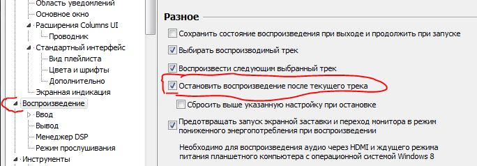

А проще нельзя что-ли ? Например в настройках, в опции Playback галочку на Stop Playback after the current track.
У меня работает....пониже на Reset....тоже галочка стоит.

Каждый раз не нужно взводить галку, достаточно один раз правильно указать что делать.Я пользуюсь именно таким методом что описал GarryStoker
У меня работает....пониже на Reset.... галочку снять.

vik-tan,
Спасибо, научили.
У меня всегда была взведена галка про сброс данной опции при остановке. Она, я так понимаю, взведена по умолчанию, а в настройки я давно не заглядывал.
Ну, что же, как говорится - век живи, век учись. Мой первый пост можно отнести к случаю, как решить задачу не пользуясь стандартными методами. а найти еще один совершенно неочевидный.
