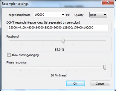

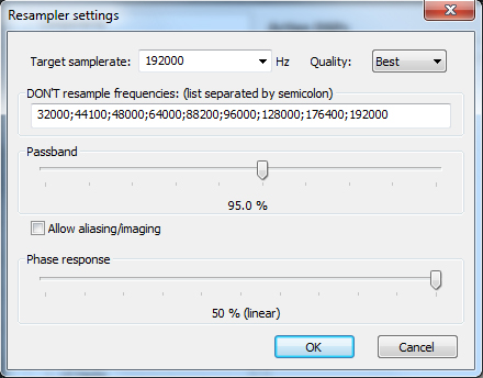

Нигде не нашел, может кто подскажет,
за что отвечают эти две настройки (Passband и Aliasing/Imaging) в SoX Resampler
и как выставить правильно их значения?
Сейчас у меня установлено:
Passband: 95%
Allow Aliasing/Imaging: галочка снята.
Звуковая карта: RME Babyface Pro
Буду благодарен за помощь. Спасибо.

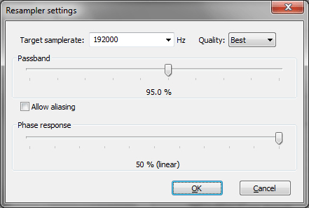

Сообщение #3 Azaza » 14.12.2018, 18:12
95% без алиасинга - нормально.
Опция Passband определяет частоту среза (т.е. частоты выше этой будут удалены из сигнала).
Например, если мы делаем апсемплинг из 44100 в 192000, то при Passband 95% срез будет примерно на частоте 20947 Гц (44100/2*0.95=20947.5)
Если делаем даунсемплинг из 384000 в 192000, то срез будет примерно на частоте 91200 Гц (192000/2*0.95=91200)
При увеличении частоты среза увеличивается время, необходимое на обработку, и увеличивается продолжительность звона. Как выглядит звон на спктрограмме можно посмотреть здесь - https://audiophilesoft.ru/publ/my/foo_resamplers/11-1-0-34#ent2695
Цитата из мануала к SoX
A resampler's band-width setting determines how much of the fre
quency content of the original signal (w.r.t. the original sam
ple rate when up-sampling, or the new sample rate when down-sam
pling) is preserved during conversion. The term `pass-band' is
used to refer to all frequencies up to the band-width point
(e.g. for 44.1kHz sampling rate, and a resampling band-width of
95%, the pass-band represents frequencies from 0Hz (D.C.) to
circa 21kHz). Increasing the resampler's band-width results in
a slower conversion and can increase transient echo artefacts
(and vice versa).
Опция Aliasing отключает подавление, собственно, алиасинга/отражений. Тогда при апсемплинге мы можем получить в сигнале призвуки на частоте выше частоты среза, которых там не должно быть, а при даунсемплинге - призвуки на частоте ниже частоты среза , которых не было в оригинальном сигнале. Стоит отметить, что эти призвуки будут иметь очень низкий уровень громкости. При разрешённом алиасинге требуется меньше времени на обработку и уменьшается продолжительность звона.
На спектрограмме при даунсемплинге алиасинг выглядит примерно так (обведён белым кружочком):
Цитата из мануала к SoX:
If the -a option is given, then aliasing/imaging above the pass-
band is allowed. For example, with 44.1kHz sampling rate, and a
resampling band-width of 95%, this means that frequency content
above 21kHz can be distorted; however, since this is above the
pass-band (i.e. above the highest frequency of interest/audi?
bility), this may not be a problem. The benefits of allowing
aliasing/imaging are reduced processing time, and reduced (by
almost half) transient echo artefacts.

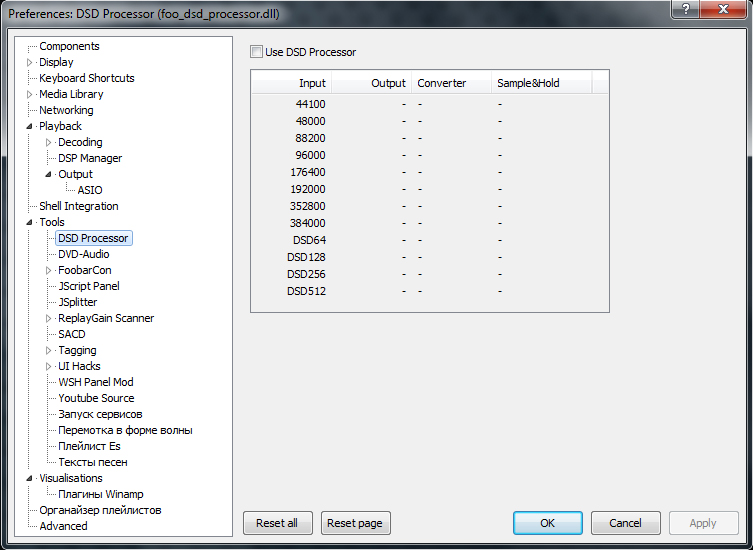

Сообщение #6 DaveP » 15.12.2018, 01:51
onv, Что то я уже запутался.
Так а зачем тогда рекомендуют в начало цепочки DSP поставить SoX Resampler?
Видно я как то не правильно понял эту статью.
https://audiophilesoft.ru/publ/my/hq_pc_sound/11-1-0-24

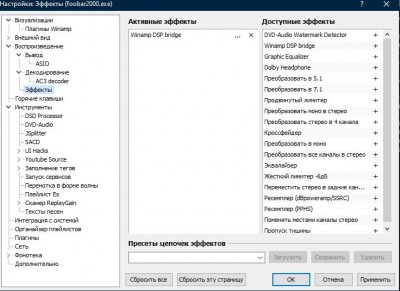

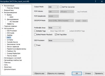

Объясните пожалуйста как настроить воспроизведение DSD на карте RME Babyface Pro (24 bit-192 kHz),
которая НЕ поддерживает прямое воспроизведение DSD.
Прикрепил скрины с настройками, которые у меня стоят сейчас.
Очень хочется правильно все настроить и получить хороший звук.
Спасибо.

Сообщение #7 vladj » 15.12.2018, 13:41
DaveP:onv, Что то я уже запутался.
Там не рассматривался формат DSD, ресэмплеры нужны для звуковых без автомата частоты. В твоём случае юзай плагин, как выше подсказали, выкинув лишнее из DSP.

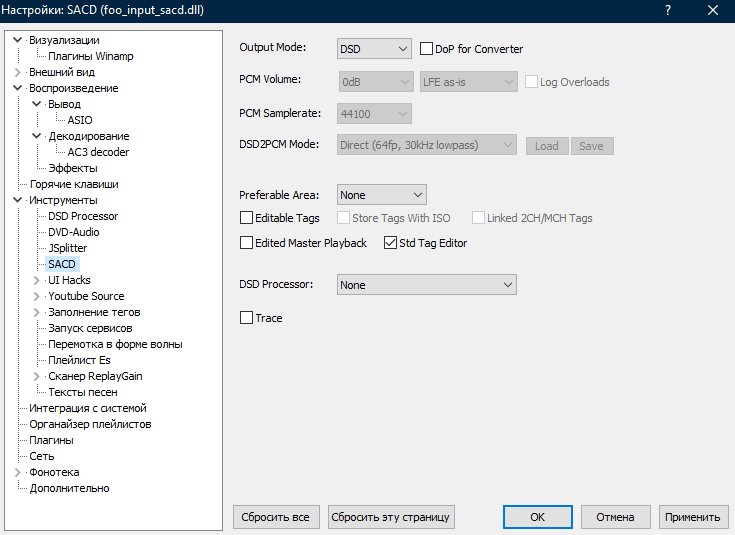

Сообщение #12 limon65 » 15.08.2020, 22:54
С воспроизведением всё хорошо,а вот как сделать именно 192000 на выходе.Получаются совсем другие параметры,которые я указал ранее.
Вот скрин там нет возможности выбора желаемых настроек.
limon65
С нами: 5 лет 5 месяцев
Сообщение #13 Marillion78 » 16.08.2020, 10:26
В настройках SACD в режиме вывода "PCM" вроде всегда только такой вывод, с такими частотами, не знаю почему.
Нужно настраивать вывод через DSD (если звуковая карта его в принципе поддерживает), и дополнительно настраивать DSD Processor, там больше возможностей настроек преобразований.
Т.е. на самом первом Вашем скрине вместо DSD Processor - "None" выбрать ваш DSD Processor, а на втором скрине - сделать настройки преобразований из одного режима в другой. У меня звуковая карта всё равно не поддерживает вывод DSD, так что мне это недоступно.
Ну или втыкать дополнительный ресемплер после вывода в PCM, тот же SoX.
Т.е. сначала вывод из SACD в PCM с частотой 352800KHz, а потом ресемплирование с помощью SoX в 192000Khz.
Marillion78
С нами: 10 лет 9 месяцев

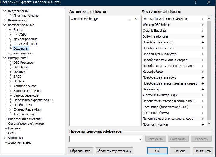

Сообщение #14 Azaza » 16.08.2020, 12:25
В настройках foo_input_sacd выбрать 3528000, а при конвертации в разделе Processing (в русификации, наверное "Обработка") настроек конвертера добавить в активные DSP ресемплер и установить в нём 192000. Галку DoP for converter необходимо снять.
Если при воспроизведении нужен вывод DSD, то после установки нужных параметров для PCM, можно преключить режим обратно в DSD. Установленные параметры для PCM запомнятся и будут использоваться при конвертации, даже если для воспроизведения используется режим DSD.
limon65:И если включаю при конвертации Winamp DSP bridge (альтернативный эквалайзер)
Зачем? Встроенный эквалайзер фубара, конечно, не очень хорош, но есть foo_dsp_xgeq А ещё есть foo_vst, через который можно использовать VST плагины
