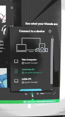

actor:Подключил к фубару dynaudio connect через плагин UPnP MediaRenderer Output. Все работало нормально. Сейчас почему-то, фубар не видет моё устройство
Мельком почитал про него. Суть вроде в том, что эта коробейка принимает звук с компа по аналогу, коксу, оптике, USB3 и потом уже раздаёт по сети на колонки. Не пойму при чём тут плагин для фубара. Нужно начинать не с фубара, а посмотреть видна-ли коробейка в диспетчере устр-в, встали-ли драйвера на неё. Или у тебя самой коробочки нет и ты пытаешся подключить дорогущую акустику со своей сетью к компу ? Напиши подробней через что и как пытаешся подключить....весь тракт от компа до колонок с железками и шнурами, тогда возможно кто-то и поможет. Лично я нуб в вопросе проигрывания через сеть, по вайфаю только управляю фубаром.
Сообщение #6 actor » 12.05.2019, 10:37
Все есть и акустика и коробейка ) я писал выше что все работало. Потом почему-то слетает. Если капнуть в суть (хотя я не большой спец по сетевым протоколам), драйвер тут не причем. Назначение UPnP MediaRenderer отображение UPnP устройств которым являеться коробейка динаудио как устройства выводда фубар. Но почемуто он слетает и не отображаеться!
Добавлено спустя 15 минут 47 секунд:

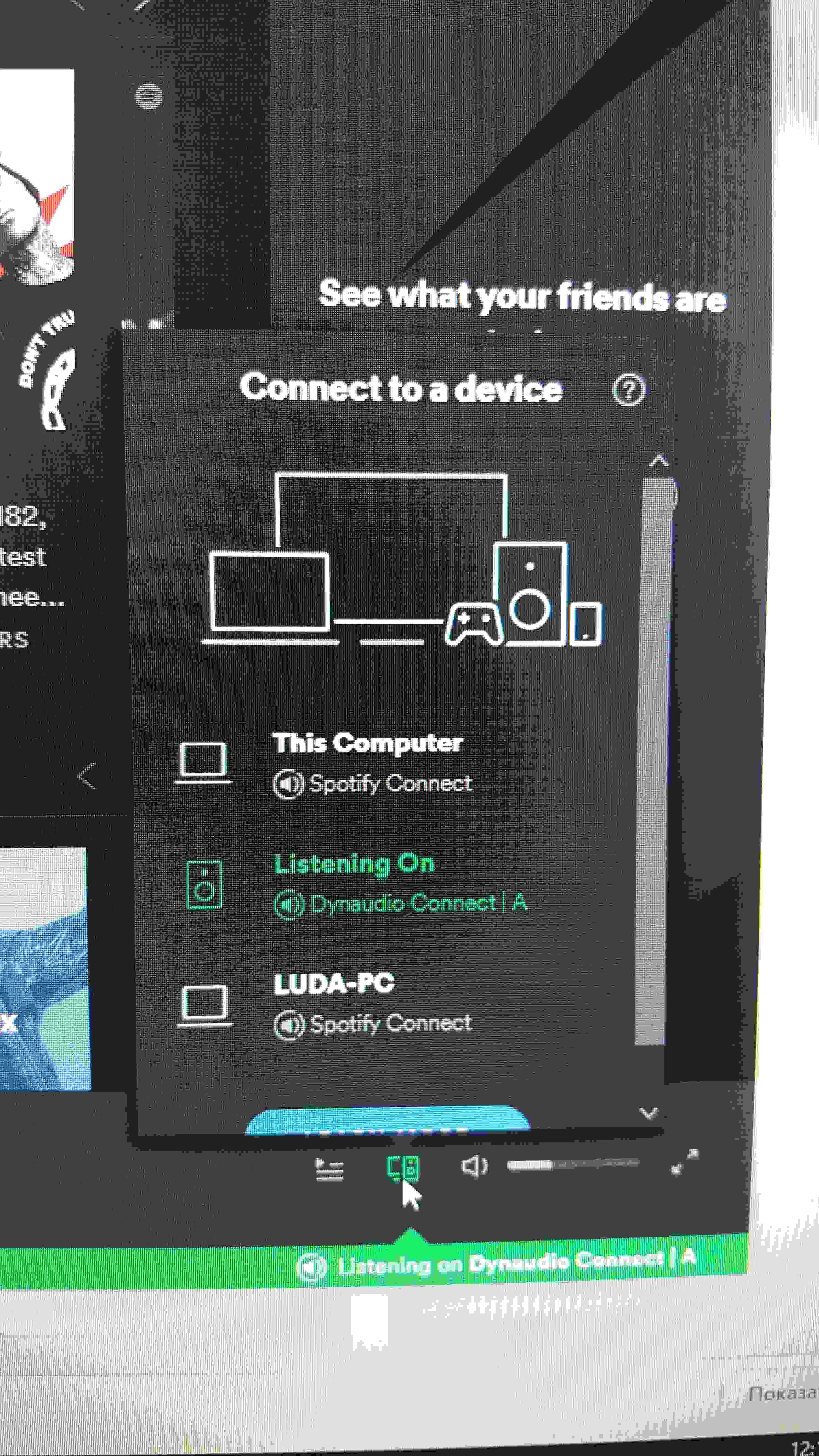

Снес все фубары, поставил новую версию 1.4.4. с оф. сайта. Поставил плагин, динаудио не отображается хотя с этого компа тот же спотифай работает вообще без проблем. Не могу понять ????

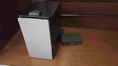

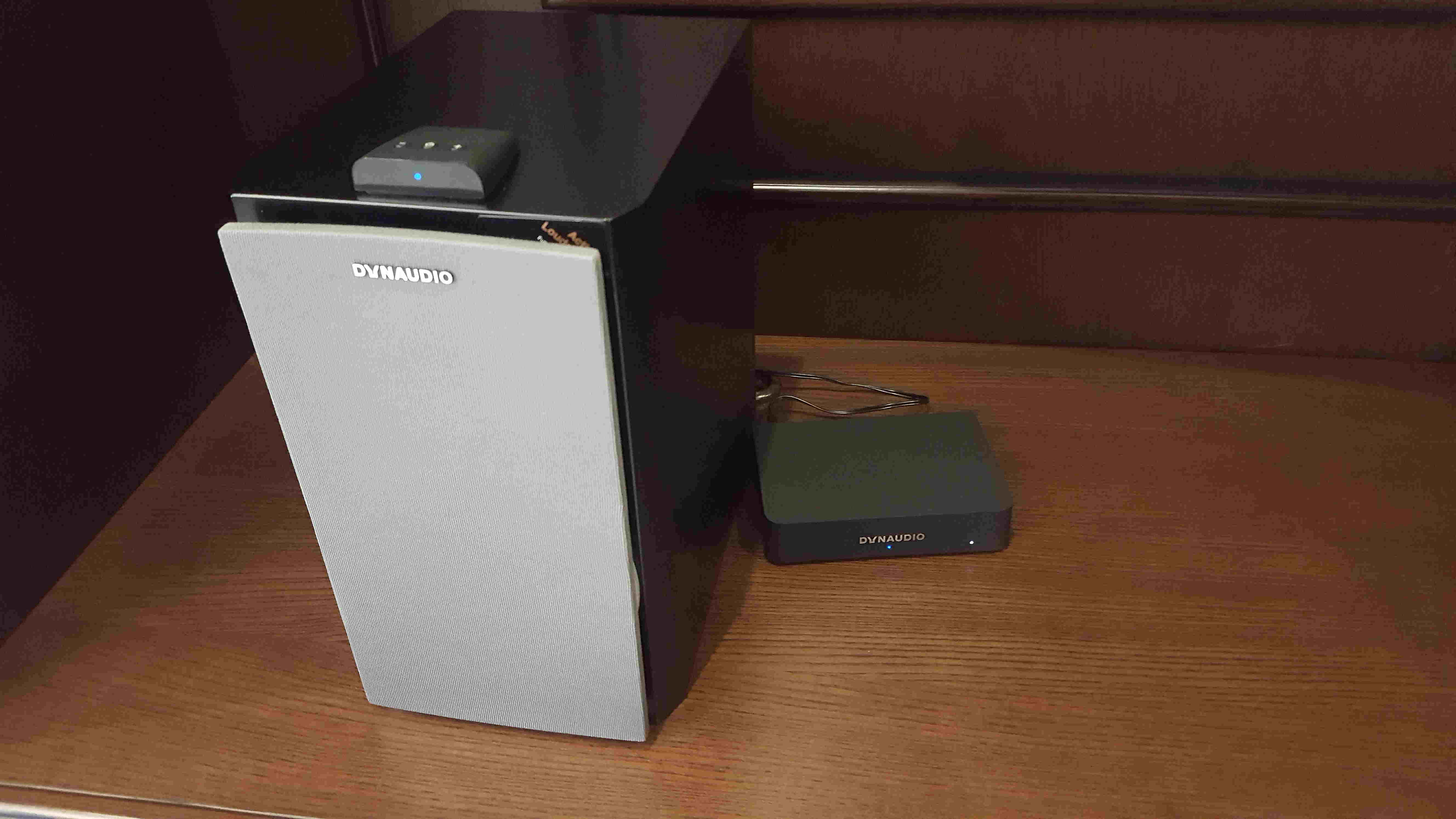

Пользование UPnP MediaRenderer нужно только тогда, когда коробочка не рядом с компом, где установлен фубар. Если рядом, то проще ведь зацепится по коксу, оптике или USB ? Ну да...там есть пульт и возможность выбора контента на компе, но в таком случае ты должен юзать ещё и монитор ? Коробейка служит дорогущим цапом, который может принять аудио кроме сети и по обычным интерфейсам. Или у тебя акустика в одной комнате, коробейка в другой и комп в третьей....как-то всё не очень понятно. Тут ведь ещё играет роль и настройка роутера или через что там у тебя вайфай отдаёт с компа на коробейку аудио по сети. А с коробейкой и колонками наверное всё проще и связь между ними уже напрямик автоматом ?
О разглядел на картинке как всё у тебя....

mgz, Проверил все работает, я выше для чего про спотифай вспомнил, чтоб было понятно что как UPnP устройство коробочка работает без проблем.
Это соединение динаудио конект и спотифай все по томуже вайфаю
