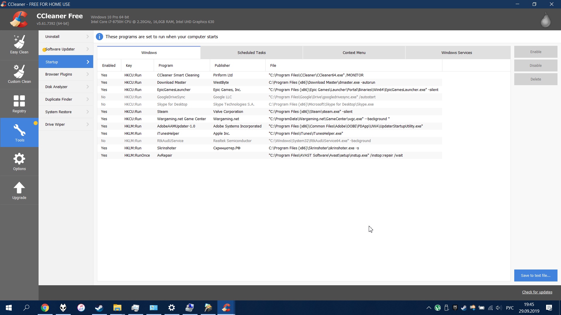

Сообщение #7 Chompski » 29.09.2019, 20:50
MC Web:Chompski, тогда с помощью любой утилиты, например CCleaner, смотрим Автозагрузку, что запускается вместе с Windows. Производители ноутбуков любят добавлять свои утилиты, и отключаем "подозрительные", не относящиеся к ОС.
Ноутбук куплен без ОС, стоит оригинальный чистый дистрибутив с сайта Microsoft.
Ничего подозрительного в автозапуске нет, кроме "Realtek HD Audio Universal Service".

Сообщение #8 MC Web » 29.09.2019, 21:03
Chompski:Ничего подозрительного в автозапуске нет
Там есть Тунец и связанные с играми...
Не утверждаю, что это с ними связано, но проверить то можно. Если не поможет, все вернуть как было и искать дальше...
