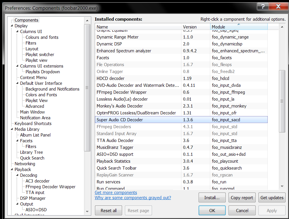

Сравните состояние галки Editable tags в настройках декодера SACD.

На чистом фубаре 1.6.7 с foo_input_sacd 1.3.7 галки Editable tags достаточно. Ввёл значения, нажал Apply - изменения сразу же отобразились и в самом окне Properties и в плейлисте. А совместимость foo_input_sacd с другими компонентами и скриптами, которыми напичканы сборки - это уже другое дело.

imfam, Вы таки используете foo_input _sacd. Иначе тех настроек, где галка Editable tags не было бы. ASIO+DSD support plugin имеет отношение только к выводу.

В Вашей сборке декодирование dff и dsf назначено ещё и на foo_input_ffmpeg (Ffmpeg decoder wrapper) и при этом foo_input_ffmpeg в списке декодеров (File->Preferences->Payback->Decoding) установлен выше, чем foo_input_sacd. Снял в его настройках (File->Preferences->Playback->Decoding->Ffmpeg decoder wrapper) галку с DSD, применил, перезапустил фубар. После этого теги стали нормально обновляться. Или можно не снимать галку с DSD, а переместить декодер SACD выше, чем Ffmpeg decoder wrapper, в списке декодеров.
