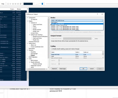

Сообщение #11 Воронин » 08.12.2021, 20:55
Я бы слушал через Wasapi, но мне нужен Asio (это встроенный драйвер аудиокарты Behringer 204HD)он нужен для звукозаписи с мин.задержкой. И windows выбора мне не предоставляет(см.фото). Да я не очень заморачиваюсь, вопрос случайно возник. Вообще со звуком в моем компе проблемы, приходится приспосабливаться. Программы Finale( для записи нот)Reaper (DAW),тянут одеяло каждая на себя, монопольный или не монопольный режим безразлично. после финале youtube не воспроизводит звук на гуглхроме, а в opera - пожалуйста. Но это вопрос вероятно не этого форума, кстати и foobar тоже не играет, нужно даже не свернуть программу finale а полностью выключить.

Сообщение #14 Воронин » 09.12.2021, 14:08
А как проверить? У меня даже выбора нет, может через bios? У меня только null output и primary sound driver (см. картинку)
Добавлено спустя 18 минут 2 секунды:
записался а audacity, там Wasapi есть, результат более чем удовлетворительный, чудеса.

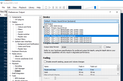

Сообщение #16 Воронин » 10.12.2021, 10:44
Обновил до 1.6.8. Появился такой выбор
Воронин
С нами: 4 года 7 месяцев
Сообщение #17 LUR » 10.12.2021, 17:05
Воронин:Обновил до 1.6.8. Появился такой выбор
Все верно.
Pimary Sound Driver: просто WASAPI
Pimary Sound Driver [exclusive]: монопольный WASAPI
LUR M Онлайн
