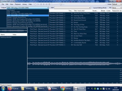

VEG:Через какой интерфейс вы выводите звук?
Прошу прощения. Сразу не указал.
Звук выводится через ASIO: SB Audigy 2 ZS ASIO [C000]. Скриншот внизу прикрепил. Есть несколько вариантов выбора вывода интерфейса звука в ASIO в меню, но я изначально выбрал этот и с ним не было проблем никогда.

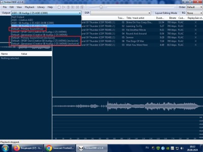

Сообщение #4 Azaza » 29.09.2024, 16:56
Если так уж нужен побитовый вывод, то попробуйте вывод через WASAPI exclusive вместо ASIO. Выводы, соответственно, отмеченные как [exclusive] на
скрине.

VEG:Либо обычный WASAPI (Default : Primary Sound Driver) и не дурите себе голову эксклюзивным режимом, не создавайте себе проблемы на ровном месте.
Спасибо.
То есть, соответствующая оригиналу и без потерь музыка будет выходить при выборе этих режимов, которые я указал на скриншоте ниже?
Попробовать музыку поиграть в них и посмотреть как себя Foobar2000 вести будет?
