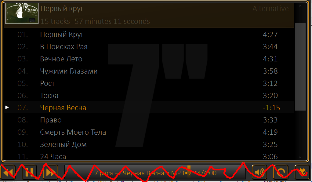

Сообщение #202 rexx » 03.10.2014, 14:58
Уважаемый macarych!
Ваши сборки 7inch использую давно и мне они очень нравятся. Но никак не могу решить одну проблему, может что-нибудь посоветуете.
Дело в том, что я хочу свести к минимуму использование тача в автомобиле во время движения. Управляю F2k с помощью спец. джойстика и рулевых кнопок через хоткеи. Т.е. основная идея управлять F2k только через эмуляцию нажатий клавиатуры. В связи с этим у меня несколько вопросов.
1. Напрямую смену панелей повесить на хоткеи у меня не получается. Приходится использовать "костыль" AutoIt, что бы привязать эмуляцию мышиного нажатия на кнопку смены панелей к хоткею. Возможно ли как то привязать к хоткею переключение панелей средствами самого F2k?
2. При переключении панелей не переходит "фокус" на выбранную панель. Т.е. я с помощью клавиатуры выбрал в библиотеке нужный альбом, отправил его в плэйлист и переключился соответственно на панель плэйлиста. После чего пытаясь в панели плэйлиста скролировать список вниз с помощью клавиатуры - ничего не происходит. Вернее происходит, но мы этого не видим - скролируется список в библиотеке, т.к."фокус" остался на этой панели. Что бы управлять панелью плэйлиста, я должен тапнуть на ней, после чего "фокус" будет на ней и все управляется. При переходе в панель библиотеки ситуация повторяется и приходится тапать уже по панели библиотеки.
Вот в этих дополнительных тапах и вся проблема, хочу их исключить полностью.
Возможно ли сделать так, что бы "фокус" перемещался за выбранной панелью?
С уважением...
rexx
С нами: 11 лет 5 месяцев
Сообщение #203 macarych » 03.10.2014, 15:25
rexx, развернутый ответ дать не готов. Все, что Вы обозначили, учитывал onv в своих сборках, я могу ошибаться, но кажется он под это дело джойстик специально приобретал, не помню точно, тогда мы уже отдельно, каждый свою, делали. Тут есть две его последние сборки, в соответствующем разделе, посмотрите, попробуйте, если еще не пробовали.
С нами: 17 лет 2 месяца

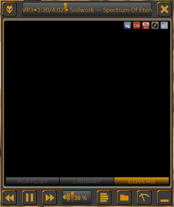

Сообщение #207 logunarm » 25.10.2014, 10:14
7 inch fb2k v1.3.3 addon расскажите как меняется размер окна ?
logunarm
С нами: 16 лет 5 месяцев
Сообщение #208 macarych » 25.10.2014, 15:13
logunarm,
Сообщение #209 logunarm » 25.10.2014, 15:43
спасибо, а ещё можно настроить чтоб плеер качал обложки для альбомов ?
logunarm
Сообщение #210 macarych » 25.10.2014, 18:25
Для этого надо добавить WSH-панель с кодом который приведен ниже, при этом в папке плеера должна быть папка "marc2003", ее можно взять в сборке "neutron".

Сообщение #211 logunarm » 26.10.2014, 09:24
macarych:Для этого надо добавить WSH-панель с кодом который приведен ниже, при этом в папке плеера должна быть папка "marc2003", ее можно взять в сборке "neutron".
где взять и как добавить эту WSH-панель я понятия не имею, расскажите подробней ?

Сообщение #212 macarych » 26.10.2014, 09:58
Сообщение #213 logunarm » 26.10.2014, 11:44
macarych:
Сообщение #212 macarych » Сегодня, 10:58
Как добавить.
Брать здесь.
Про WSH.
всё так не понятно, можно указать путь куда что ? сборка очень понравилась и обложки очень нужны )
logunarm
Сообщение #214 macarych » 26.10.2014, 12:29

Сообщение #215 logunarm » 27.10.2014, 07:20
не знаю в чём проблема, но обложек нет. что не так ?
и как снизить чувствительность индикатора стрелки всегда показывают перегруз ?
Добавлено спустя 1 час 38 минут:
https://www.youtube.com/watch?v=l2k-BdUizr8&feature=youtu.be
хотел настроить как на этой сборке

Сообщение #216 macarych » 27.10.2014, 14:56
logunarm:не знаю в чём проблема, но обложек нет. что не так ?
Ну может файервол блокирует процесс "art.exe".
как снизить чувствительность индикатора стрелки?
Жмакнуть мышью по индикатору и покрутить колесо, если не реагирует - через меню "View" запустить индикатор в отдельном окне и уже там жмакнуть и покрутить.

Сообщение #219 Lexins » 05.12.2014, 16:56
Уж если встраивать в фронтенд, то хотелось бы убрать нижний ряд кнопок, так как они дублируют кнопки iCarDS:
Lexins
С нами: 11 лет 3 месяца
Сообщение #220 macarych » 05.12.2014, 17:23
Lexins:Уж если встраивать в фронтенд, то хотелось бы убрать нижний ряд кнопок, так как они дублируют кнопки iCarDS:
Хотите убрать - убирайте, ПКМ по любой кнопке и в свойствах PSS меняете скрипт на нижеприведенный.
//7 inch v4.5.for iCar by macarych
$set_ps_global(color3,225-150-20)
$set_ps_global(color2,96-96-96)
$set_ps_global(color0,60-60-60)
$set_ps_global(color4,225-150-20-60)
$set_ps_global(color5,225-150-20-40)
$set_ps_global(color1,$if(%isplaying%,$if(%ispaused%,%color2%,%color4%),%color2%))
$set_ps_global(color6,$if(%isplaying%,$if(%ispaused%,%color2%,%color3%),%color2%))
$set_ps_global(xp1,15)
$set_ps_global(yp,15)
$set_ps_global(wp,$sub(%ps_width%,30))
//$set_ps_global(hp,$sub(%ps_height%,85))
$set_ps_global(hp,$sub(%ps_height%,35))
$set_ps_global(img_path1,%ps_foobar2000_path%\themes\off)
$set_ps_global(img_path2,%ps_foobar2000_path%\themes\on)
$set_ps_global(img_path,$if(%isplaying%,$if(%ispaused%,%img_path1%,%img_path2%),%img_path1%))
$set_ps_global(rs,$sub(%ps_width%,%ps_height%))
$fillrect(0,0,%ps_width%,%ps_height%,60-60-60)
$drawimage(5,5,$sub(%ps_width%,10),$sub(%ps_height%,10),%img_path%\bg.png,nokeepaspect,,)
//$drawimage(5,5,$sub(%ps_width%,10),$sub(%ps_height%,65),%img_path%\bg.png,nokeepaspect,,)
$textbutton(0,0,1,1,,,COMMAND:Help/About)
//$imagebutton(5,$sub(%ps_height%,55),50,50,%img_path%\3n.png,%img_path%\3h.png,COMMAND:Playback/Previous)
//$if(%isplaying%,
//    $if(%ispaused%,
//    $imagebutton(75,$sub(%ps_height%,55),50,50,%img_path%\4n.png,%img_path%\4h.png,COMMAND:Playback/Play or pause),
//    $imagebutton(75,$sub(%ps_height%,55),50,50,%img_path%\5n.png,%img_path%\5h.png,COMMAND:Playback/Play or pause)),
//$imagebutton(145,$sub(%ps_height%,55),50,50,%img_path%\6n.png,%img_path%\6h.png,COMMAND:Playback/Next)
//$if($isvisible_c(main_panel_1),
//    $imagebutton($sub(%ps_width%,125),$sub(%ps_height%,55),50,50,%img_path%\7n.png,%img_path%\7h.png,PANELSHOW:main_panel_1:0;PANELSHOW:main_panel_3:0;PANELSHOW:main_panel_2:1;REFRESH),
//    $if($isvisible_c(main_panel_2),
//    $imagebutton($sub(%ps_width%,125),$sub(%ps_height%,55),50,50,%img_path%\71n.png,%img_path%\71h.png,PANELSHOW:main_panel_1:0;PANELSHOW:main_panel_2:0;PANELSHOW:main_panel_3:1;REFRESH),
//    $imagebutton($sub(%ps_width%,125),$sub(%ps_height%,55),50,50,%img_path%\72n.png,%img_path%\72h.png,PANELSHOW:main_panel_2:0;PANELSHOW:main_panel_3:0;PANELSHOW:main_panel_1:1;REFRESH)
//$if($isvisible_c(toolbar_1),
//    $imagebutton($sub(%ps_width%,195),$sub(%ps_height%,55),50,50,%img_path%\8n.png,%img_path%\8h.png,PANELSHOW:toolbar_1:0;PANELSHOW:toolbar_3:0;PANELSHOW:toolbar_2:1;REFRESH),
//    $if($isvisible_c(toolbar_2),
//    $imagebutton($sub(%ps_width%,195),$sub(%ps_height%,55),50,50,%img_path%\55n.png,%img_path%\55h.png,PANELSHOW:toolbar_1:0;PANELSHOW:toolbar_2:0;PANELSHOW:toolbar_3:1;REFRESH),
//    $imagebutton($sub(%ps_width%,195),$sub(%ps_height%,55),50,50,%img_path%\19n.png,%img_path%\19h.png,PANELSHOW:toolbar_2:0;PANELSHOW:toolbar_3:0;PANELSHOW:toolbar_1:1;REFRESH)
//$imagebutton($sub(%ps_width%,55),$sub(%ps_height%,55),50,50,%img_path%\1n.png,%img_path%\1h.png,COMMAND:View/Popup Main Menu)
$movepanel_c(main_panel_1,%xp1%,%yp%,%wp%,%hp%)
$movepanel_c(main_panel_2,%xp1%,%yp%,%wp%,%hp%)
$movepanel_c(main_panel_3,%xp1%,%yp%,%wp%,%hp%)
//$movepanel_c(toolbar_1,215,$sub(%ps_height%,55),$sub(%ps_width%,430),50)
//$movepanel_c(toolbar_2,215,$sub(%ps_height%,55),$sub(%ps_width%,430),50)
//$movepanel_c(toolbar_3,215,$sub(%ps_height%,55),$sub(%ps_width%,430),50)
