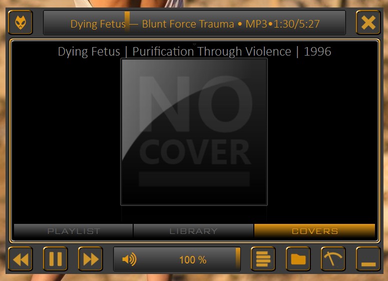

спасибо, а ещё можно настроить чтоб плеер качал обложки для альбомов ?
logunarm
С нами: 16 лет 6 месяцев
Сообщение #210 macarych » 25.10.2014, 18:25
Для этого надо добавить WSH-панель с кодом который приведен ниже, при этом в папке плеера должна быть папка "marc2003", ее можно взять в сборке "neutron".

Сообщение #215 logunarm » 27.10.2014, 07:20
не знаю в чём проблема, но обложек нет. что не так ?
и как снизить чувствительность индикатора стрелки всегда показывают перегруз ?

Сообщение #219 Lexins » 05.12.2014, 16:56
Уж если встраивать в фронтенд, то хотелось бы убрать нижний ряд кнопок, так как они дублируют кнопки iCarDS:
Lexins
С нами: 11 лет 4 месяца
Сообщение #220 macarych » 05.12.2014, 17:23
Lexins:Уж если встраивать в фронтенд, то хотелось бы убрать нижний ряд кнопок, так как они дублируют кнопки iCarDS:
Хотите убрать - убирайте, ПКМ по любой кнопке и в свойствах PSS меняете скрипт на нижеприведенный.
