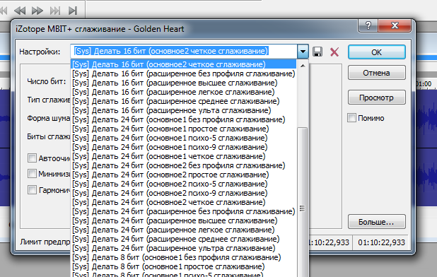

toriyama, я ввел Вас в заблуждение. не Sony Sound Forge Audio Studio, а Sony Sound Forge Pro 10.0.
И желательно первым делом делать ресемплирование а потом изменение числа бит.
