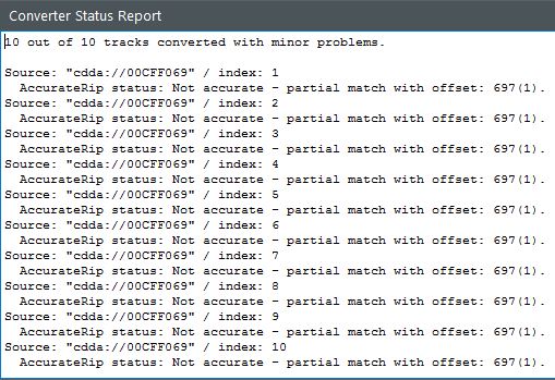

Сообщение #211 Cerberus » 29.11.2016, 23:48
вопрос по конвертации!
после конвертации CD в флак выдает такие ошибки. Помогите разобраться почему!

Сообщение #212 megane68 » 29.11.2016, 23:56
postED:Ответ - без потерь никак. FLAC не поддерживает высокий bit depth, его потолок - 24 бита (точнее по спецификациям он может брать 32, но нынешние реализации как декодера, так и энкодера ограничиваются 24 битами). А 32 и 32 float, если не ошибаюсь, полностью берут только Wavpack и OptimFROG.
Для вавпаков и оптимфрогов аутуально 32, так как есть режим кодирования с потерями. Для беспотерьного сжатия 24 можно сказать потолок.
Добавлено спустя 10 минут 39 секунд:
Cerberus:после конвертации CD в флак выдает такие ошибки. Помогите разобраться почему!
Вероятно это ошибки чтения. Пробуйте рипать в Exact Audio Copy.

Сообщение #213 Cerberus » 30.11.2016, 06:27
Спасибо попробую. Думал фубар со всем справляется. Но ради эксперимента попробую.

Сообщение #214 Azaza » 30.11.2016, 10:49
Cerberus, контрольные суммы треков не сошлись с базой АccurateRip. Ни на что не влияет.

Сообщение #215 Aliado_71 » 30.11.2016, 11:43
Cerberus, возможно рипаете пиратский диск :smile:

Сообщение #216 megane68 » 30.11.2016, 11:53
Azaza:Cerberus, контрольные суммы треков не сошлись с базой АccurateRip. Ни на что не влияет.
Только в том случае, если ошибок не было. EAC умеет делать рип в режиме test&copy и сравнивать CRC нескольких проходов.

Aliado_71:Cerberus, возможно рипаете пиратский диск
А возможно в базе нет рипа с SACD. На сколько я понимаю Cerberus рипает CD-DA слой с SACD, судя по тому, что он этот же вопрос задал в теме SACD.

Сообщение #217 Cerberus » 30.11.2016, 15:20
SACD??? Я не знаю что это) рипаю с обычного аудио CD диска. Диск по виду лицензионный) даже многостраничный буклет есть. Цветной)
А вопрос щалал в той теме потому что там есть слово конвертация и CD. Незнал куда еще написать.
Знать бы что еще за база AccurateRip.
Вы, пожалуйста, просвятите меня)
P.S. попробую сделать рип с EAC и посмотрю что покажет эта программа.
А как узнать что за ошибки?

Сообщение #218 Aliado_71 » 30.11.2016, 15:49
Cerberus, Вот почитайте что такое база AccurateRip.

Сообщение #219 megane68 » 30.11.2016, 16:01
Cerberus:P.S. попробую сделать рип с EAC и посмотрю что покажет эта программа.
Как снять точный потрековый рип аудио CD
Добавлено спустя 2 минуты 22 секунды:
Cerberus:А как узнать что за ошибки?
EAC: Отчет. Что есть что?
