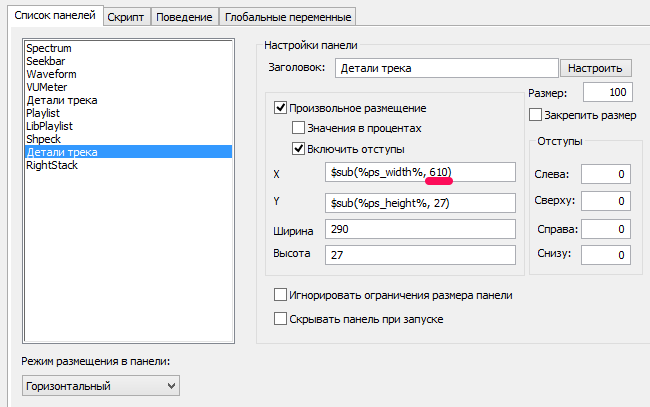

1. Как Детали трека, выровнять влево. Вот у меня к примеру стало так (1я сноска): Изображение
И я не могу разобраться как выровнять ее влево, места там много, но как его задействовать? Как сместить Детали трека влево?

riv:Как Детали трека, выровнять влево
Регулируйте формулой. Число которое сейчас 610 чем больше, тем левее строка.

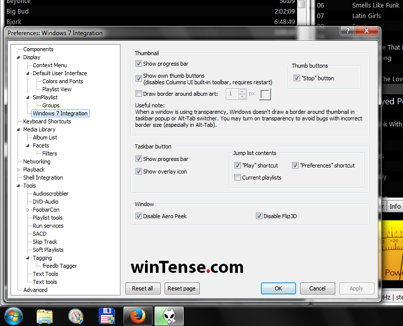

riv:6) Есть доп плагин, чтобы продолжительность трека был видна на нижней панели виндовс? Как к примеру в Aimp.
foo_w7shell
С нами: 20 лет 1 месяц
Сообщение #497 riv » 01.07.2015, 20:28
mgz, Вот спасибо большое! Еще отправил бы на русскую инструкцию по установке. Я не в курсе как ставить.
riv
Сообщение #498 LUR » 02.07.2015, 04:55
riv:Еще отправил бы на русскую инструкцию по установке. Я не в курсе как ставить.
как и все плагины. в папке сборки папка user-components создать папку foo_w7shell и закинуть туда распакованную dll

Сообщение #499 riv » 02.07.2015, 08:25
Поставил плагин, но кроме изменения внешнего вида всплывающего окошка и значка плэй на иконке не появилось.
Т.е. зеленой полосы загрузки как не было так и нет. :sad:
riv
Сообщение #500 mgz » 02.07.2015, 14:30
riv, настройки на скрине:
