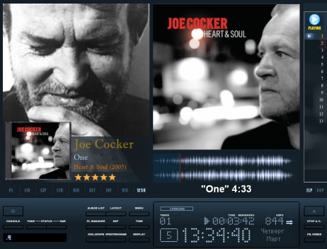

newmatrix, можешь подробно объяснить в теме Скрипты для foo_uie_wsh_panel_mod как работает твой скрипт для удаления картинок из wsh_data. Специально твою сборку скачивал что бы ознакомится со сриптом от marc2003 и уже разобрался. Это я так понял и vladj это интересует.
