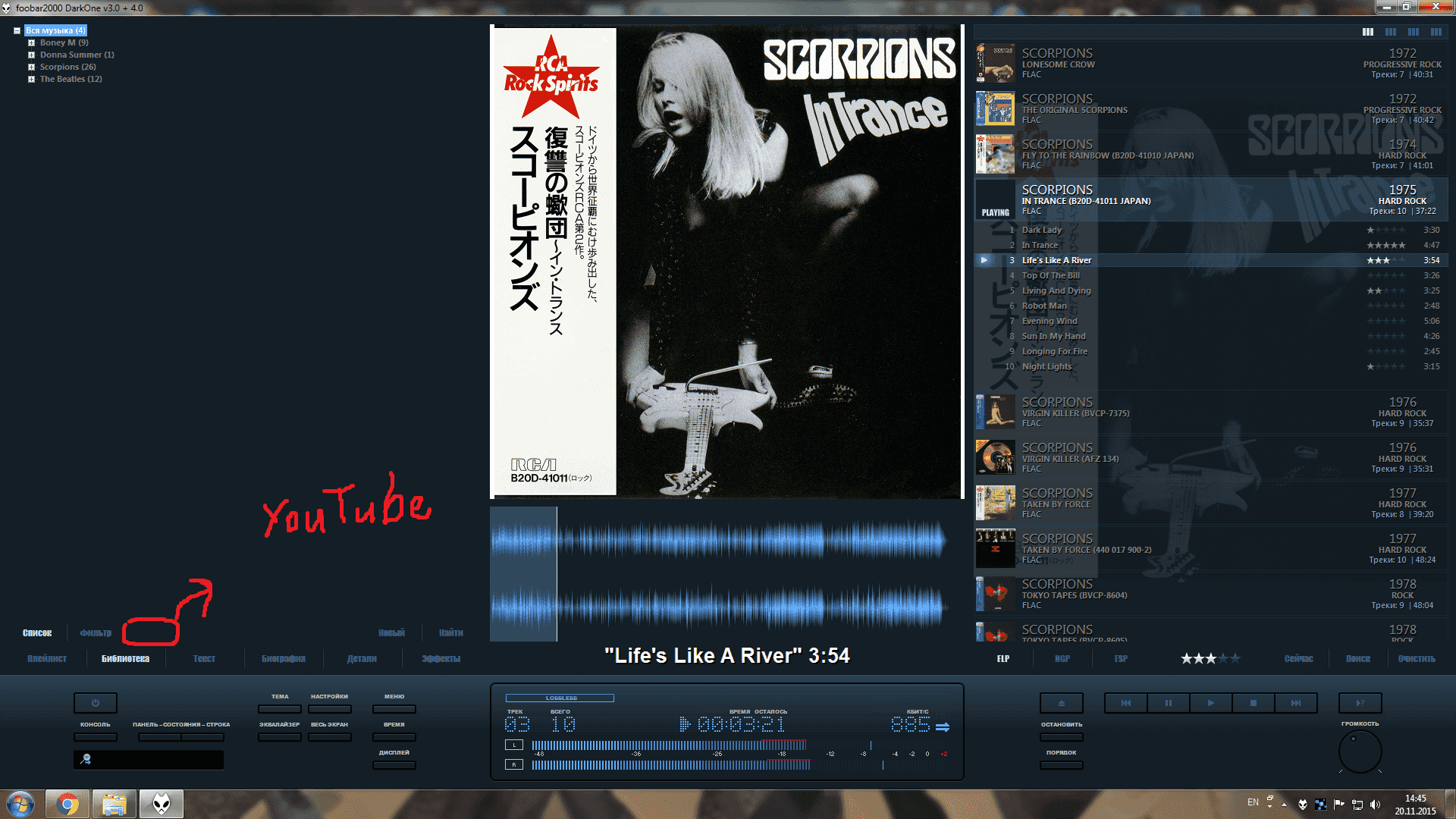

Еще в догонку спрошу.Можно ли сделать чтобы обложки к альбомам можно было смотреть не в порядке "Лицевая обложка","Задняя обложка", "Испольнитель" "Диск" а например чтобы foobar брал все картинки подряд с папки с обложками к альбому?Например у меня альбом Lonesome Crow группы Scorpions и в папке с альбомом есть папка с обложками Scans(в моем случае),но в ней присутствуют не только обложки по выше перечисленным критериям а их там штук 10-12.Можно так сделать чтобы фубар брал все эти картинки не сортируя их а просто при клике по картинке при проигрывании альбома переключал их подряд начиная с первой в папке?
Скрин к лури
Скрин к лури
Скрин к лури
love123321
Сообщение #7 vladj » 20.11.2015, 10:26
love123321:например чтобы foobar брал все картинки подряд с папки
Если в сборке есть отдельная панель для показа картинок, то меняешь ее на WSH панель и туда
скрипт от "Maxim Terpilovsky's script Artwork". В панели будет показыватся любое кол-во картинок.
Сейчас у себя спецом поменял название папки с картинками в альбоме с имидж на сканы.
Из папки с таким названием все нормально подхватываются.
Сообщение #8 megane68 » 20.11.2015, 11:13
MC Web, Огромное спасибо!!! Экстендед как нельзя кстати.
Вроде только недавно работал какой- то один сервер и бац, даже не заметил как перестал.
С биографией попозжа разберусь, бо на инглише как-то не катит.
С нами: 17 лет 8 месяцев
Сообщение #9 love123321 » 20.11.2015, 15:00
Спасибо,ваш совет очень помог.Теперь обложки можно перелистывать прямо все которые прикреплены к альбому.Не могу поверить своему счастью :biggrin:

MC Web, vladj, Спасибо вам большое ребята,разобрался с вашей помощью со всеми проблемами!
Хотел задать вам последний вопрос:Можно ли добавить кнопку YouTube?(на скрине показал)
