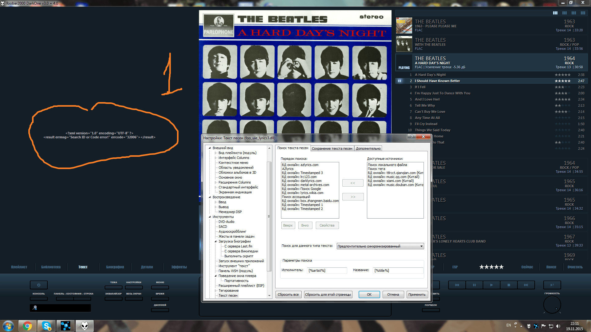

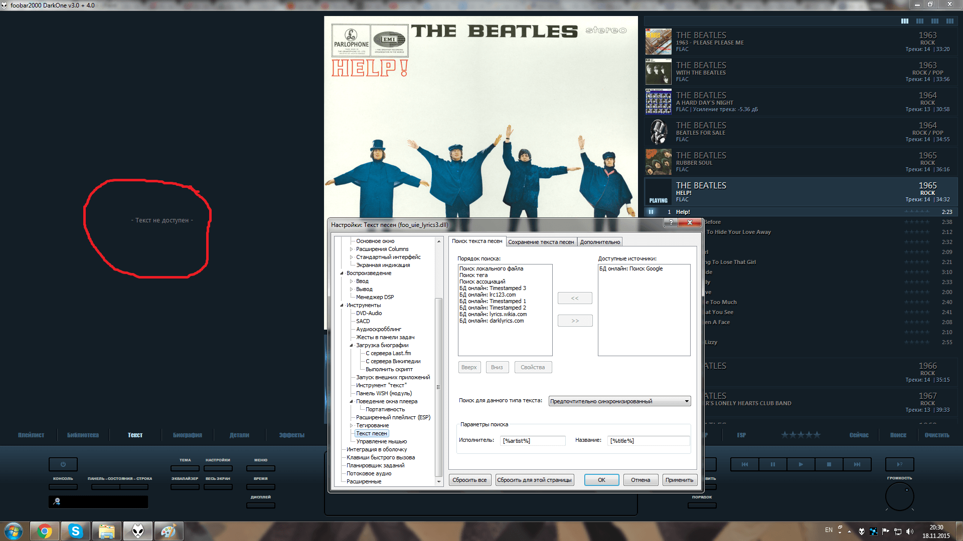

Здравствуйте уважаемые пользователи.
Столкнулся с 2-мя проблемами следующего характера.
1)Не отображается текст ни одной песни,хотя заходил на lyrics.com и там текст этой песни есть.
2)Не отображается биография исполнителей.Отображается только фотография и несколько строчек текста(на рисунке видно)
Пожалуйста,кому не сложно,объясните возможно это исправить или нет?

love123321, Это проблема работы поиска панели лирики.
Можете до её обновления оставить только Гугл Сирч. Но придётся жмакать Нехт лирикс.

Плагин лирики старый, тут 6 серверов, у меня 9...заменить на более свежий, пусть и не на русском настройки будут.
Верхние три строки переместить вниз что-бы не шел лишний поиск на компе, а сразу в инет плагин рвался.

будут, если взять мой перевод :wink: За лирику отвечает плагин foo_uie_lyrics3

Там и так стоит последняя официальная версия плагина, только локализованная и в ней не может быть 9 серверов.
1. Нужно подключить Поиск Google или увеличить количество БД. Для увеличения БД надо установить дополнительные компоненты, которые увеличивают их число. Их можно скачать здесь.
Увеличил количество БД,подключил поиск Google.Текст начало находить чаще но к некоторым песням выдает странные вещи.Прикрепил скрины.Только после нажатия на кнопку "Следующий текст песен"(частенько не 1 раз) выдает правильный текст.Может беда в какой-то из БД и ее лучше отключить,не подскажите?Или пусть лучше оставить все как есть чтобы увеличить вероятность нахождения текста?

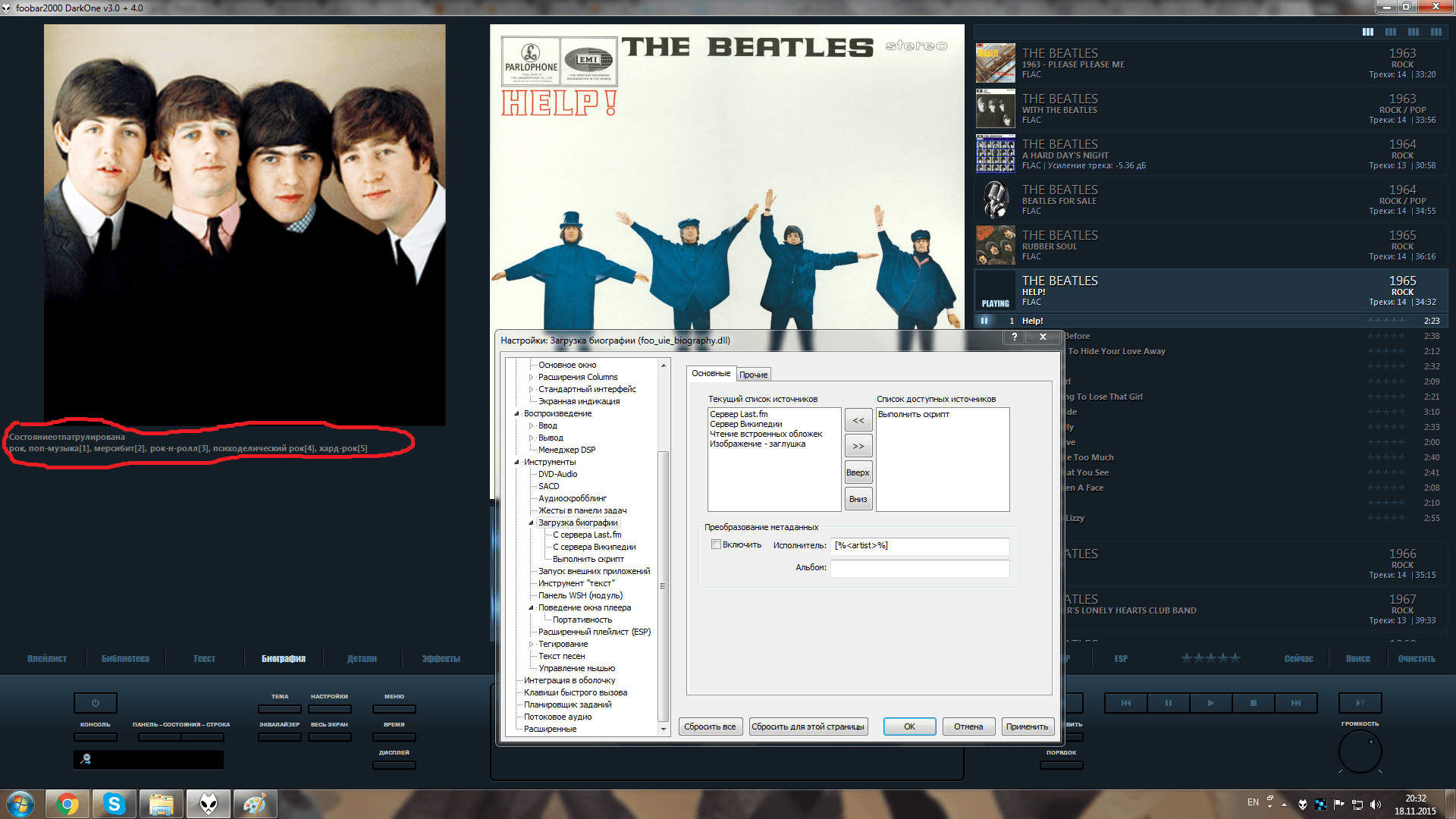

Нашел 1 вариант через скрипт lastfm_bio.vbs .Сделал все по инструкции и все заработало :smile: .Вот только хотелось бы на русском чтобы биографию грузило.Почитал в комментариях что нужно просто выбрать русский сервер и если биографию выдаст на английском то на русском ее просто нету.Во вкладке "Загрузка биографии>С сервера Last.fm" стоит русский сервер но биографию показывает всё равно на английском.Нашел еще какой-то скрипт от marc2003,говорят работает хорошо.Вот теперь сижу думаю может по первому варианту как-то получится настроить или делать все по скрипту от marc2003

Хотел задать вам последний вопрос:Можно ли добавить кнопку YouTube?(на скрине показал)

Всем привет! Тоже трудности с лирикой:
xml version="1.0" encoding="UTF-8" ?>
<result errmsg="Search ID or Code error!" errcode="32006"
В окошке установлен поиск гугла. Некст трек нажимал - ошибка таже. Куда всё подевалось, ничего не понимаю.
зы: пока пробую лечить из постов выше. Отпишусь.

Сообщение #12 Chernomor » 22.11.2015, 12:17
Привет, дружище! :smoke: Когда всё работает, вроде и проблем нет, а тут... Это пишет фубар:
Вот взял русскоговорящий плагин из поста выше крайней свежей версии 0.4.5 - foo_uie_lyrics3.dll (всегда была в юзверь-компонентах) с тремя сторонними ДДЛ-ками: libxml2.dll, iconv.dll, foo_lyricsource.dll (их закинул в компоненты)
Здесь нашел такую ошибку тоже. Гонял разные сервера под номерами 1-2-3... Текст так и не пошел. На 2-ом текст выше. На остальных ничего не найдено.

Еще нестыковки. Кто помнит, у меня поисковая строка в лирике выглядит так:
В поле artist:
$ifequal($put(pos,$strrchr(%artist%,'[')),0,%artist%,$trim($substr(%artist%,1,$sub($get(pos),1))))
Смысл такой строки - отсечь ненужные буквы в оригинальном названии, например Uriah Heep [Vinyl] или Uriah Heep [SACD] после преобразования должен принять вид Uriah Heep. Может что в скрипте не так, но ищется как-то криво, тексты на эту группу не находит вообще. Как и на Назарет и пр... Может дело в лирике все же, раньше поисковый скрипт ведь работал нормально.
зы: пробовал убирать из тегов Vinyl или SACD - всё одно, без текстов треки идут.
В поле title:
$if2(%title%,%filename%)
Вроде по-умолчанию так и должно быть. Но результата не вижу - текстов нет. Возможно и эту строчку надо править аналогично верхней? Кто в скриптах разбирается, обратите внимание, может есть ошибки в составлении.
Да и напишите кто-нибудь стандартный поисковый запрос из поля artist, погоняю еще поиск так, по-умолчанию.
Добавлено спустя 32 минуты 5 секунд:
Так никто и не ответил:
Как вот этот диалог в фубаре получить?

Сообщение #17 MC Web » 23.11.2015, 16:45
Chernomor:Так никто и не ответил:
А в заголовке окна, что написано?
ПКМ - Lyric Search...
Сообщение #18 Chernomor » 23.11.2015, 21:30
MC Web:А в заголовке окна, что написано?
Увидел, но без оного списка серверов. Печально.
Chernomor
С нами: 13 лет 8 месяцев
Сообщение #19 MC Web » 23.11.2015, 21:51
Chernomor:Увидел, но без оного списка серверов. Печально.
Ищет по активному списку серверов находящемуся в левом окне (Настройки: Порядок поиска).
На каких находит чаще, те БД / Сервера и оставить или поставить в начало списка поиска.
