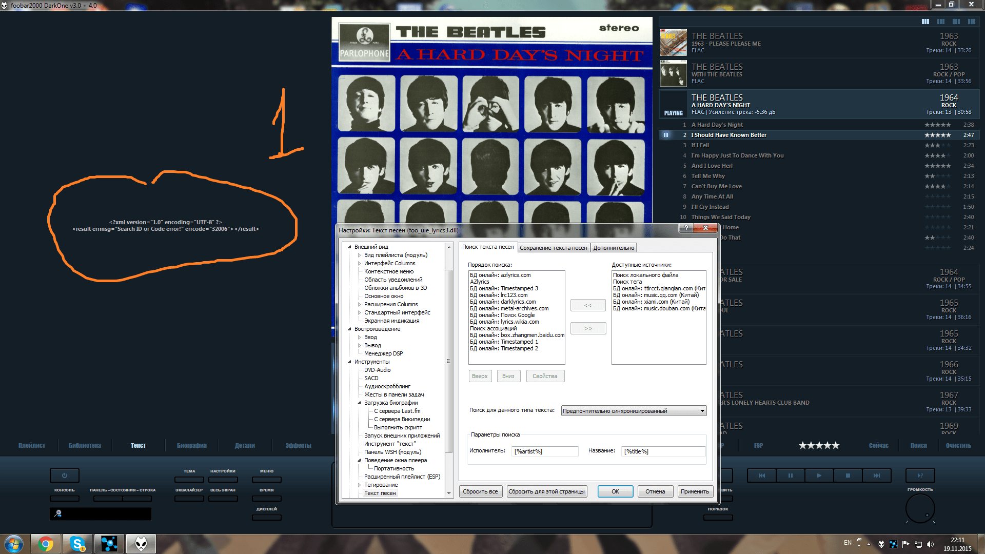

Здравствуйте уважаемые пользователи.
Столкнулся с 2-мя проблемами следующего характера.
1)Не отображается текст ни одной песни,хотя заходил на lyrics.com и там текст этой песни есть.
2)Не отображается биография исполнителей.Отображается только фотография и несколько строчек текста(на рисунке видно)
Пожалуйста,кому не сложно,объясните возможно это исправить или нет?

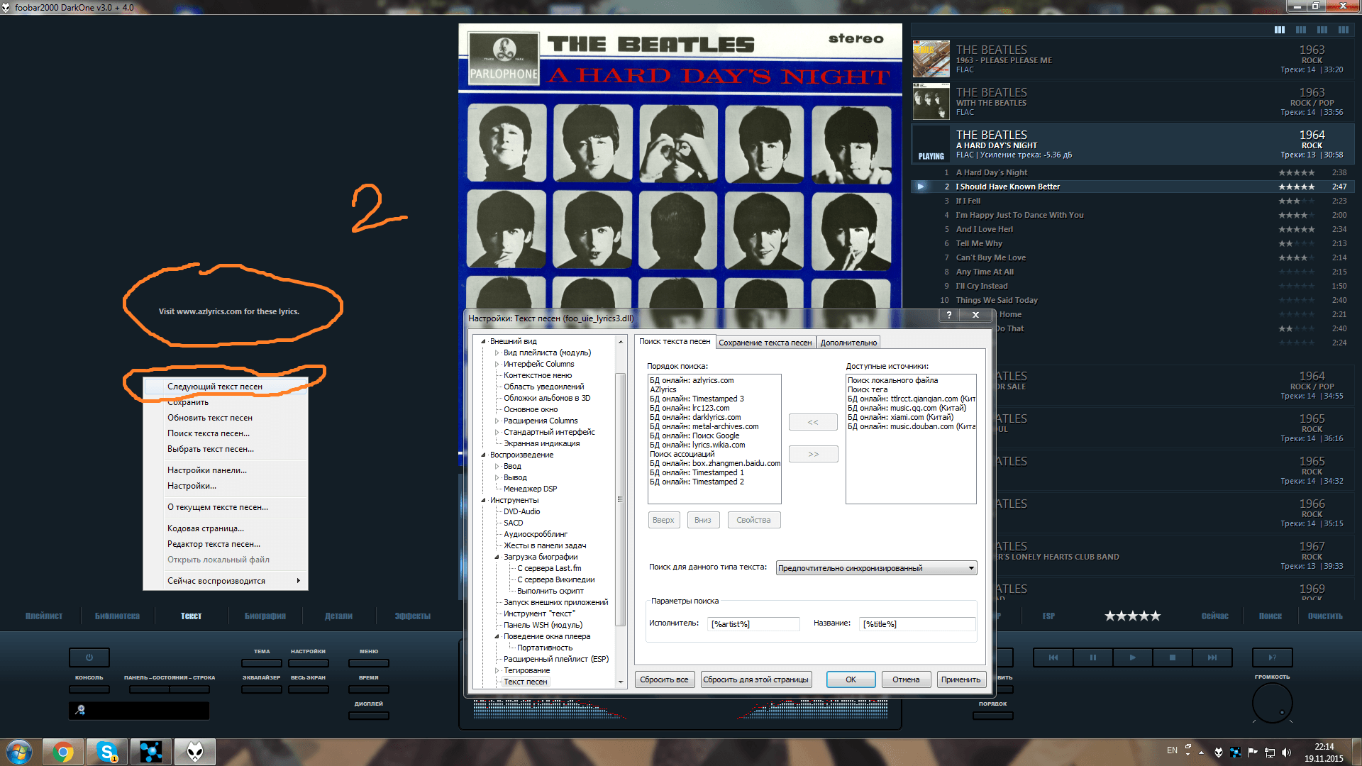

Сообщение #2 megane68 » 19.11.2015, 04:48
love123321, Это проблема работы поиска панели лирики.
Можете до её обновления оставить только Гугл Сирч. Но придётся жмакать Нехт лирикс.

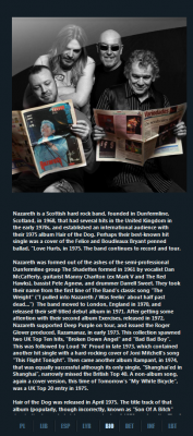

Биография давно так работает, тем более, что ласт.фм движок поменял.

Сообщение #3 vladj » 19.11.2015, 11:32
Плагин лирики старый, тут 6 серверов, у меня 9...заменить на более свежий, пусть и не на русском настройки будут.
Верхние три строки переместить вниз что-бы не шел лишний поиск на компе, а сразу в инет плагин рвался.
По био...научится менять скрипты и поставить скрипт био Now Playing от "marc2003".
Качать биографию будет очень полную плюс 5 картинок даже при прослушивании инет радио.

Сообщение #5 MC Web » 19.11.2015, 14:30
vladj:Плагин лирики старый, тут 6 серверов, у меня 9
Там и так стоит последняя официальная версия плагина, только локализованная и в ней не может быть 9 серверов.
1. Нужно подключить Поиск Google или увеличить количество БД. Для увеличения БД надо установить дополнительные компоненты, которые увеличивают их число. Их можно скачать здесь.
2. Для отображения биографии в данной теме есть два варианта, смотрим здесь.

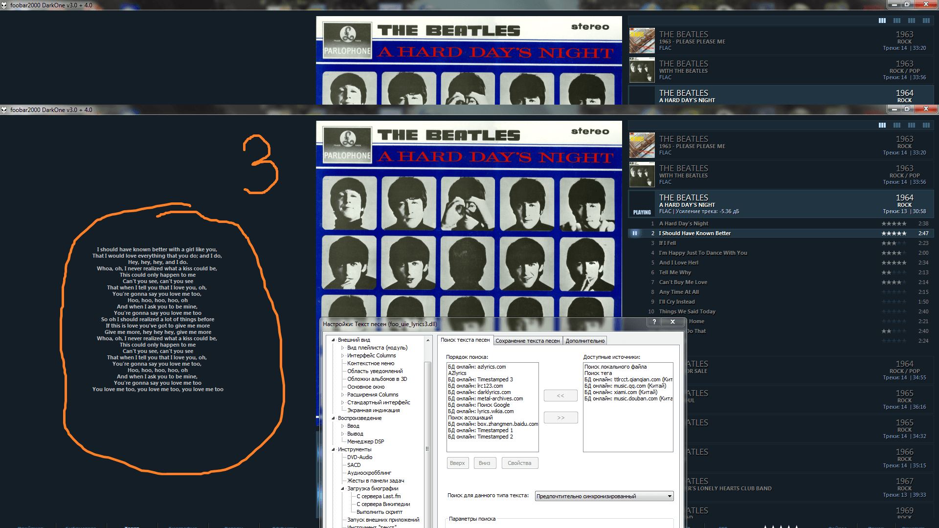

Сообщение #6 love123321 » 19.11.2015, 22:54
Спасибо всем за помощь,сейчас буду пробовать все варианты.Очень радует что люди на форуме такие отзывчивые :smile:
Добавлено спустя 26 минут 55 секунд:
Увеличил количество БД,подключил поиск Google.Текст начало находить чаще но к некоторым песням выдает странные вещи.Прикрепил скрины.Только после нажатия на кнопку "Следующий текст песен"(частенько не 1 раз) выдает правильный текст.Может беда в какой-то из БД и ее лучше отключить,не подскажите?Или пусть лучше оставить все как есть чтобы увеличить вероятность нахождения текста?

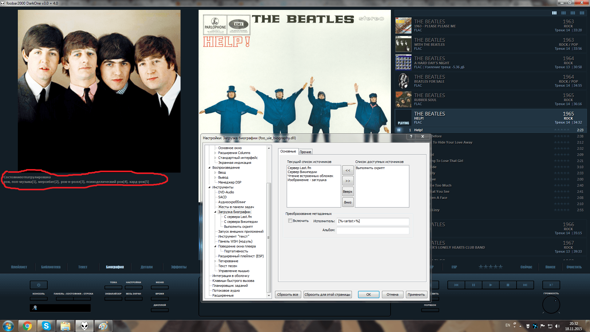

Добавлено спустя 23 минуты 31 секунду:
Нашел 1 вариант через скрипт lastfm_bio.vbs .Сделал все по инструкции и все заработало :smile: .Вот только хотелось бы на русском чтобы биографию грузило.Почитал в комментариях что нужно просто выбрать русский сервер и если биографию выдаст на английском то на русском ее просто нету.Во вкладке "Загрузка биографии>С сервера Last.fm" стоит русский сервер но биографию показывает всё равно на английском.Нашел еще какой-то скрипт от marc2003,говорят работает хорошо.Вот теперь сижу думаю может по первому варианту как-то получится настроить или делать все по скрипту от marc2003

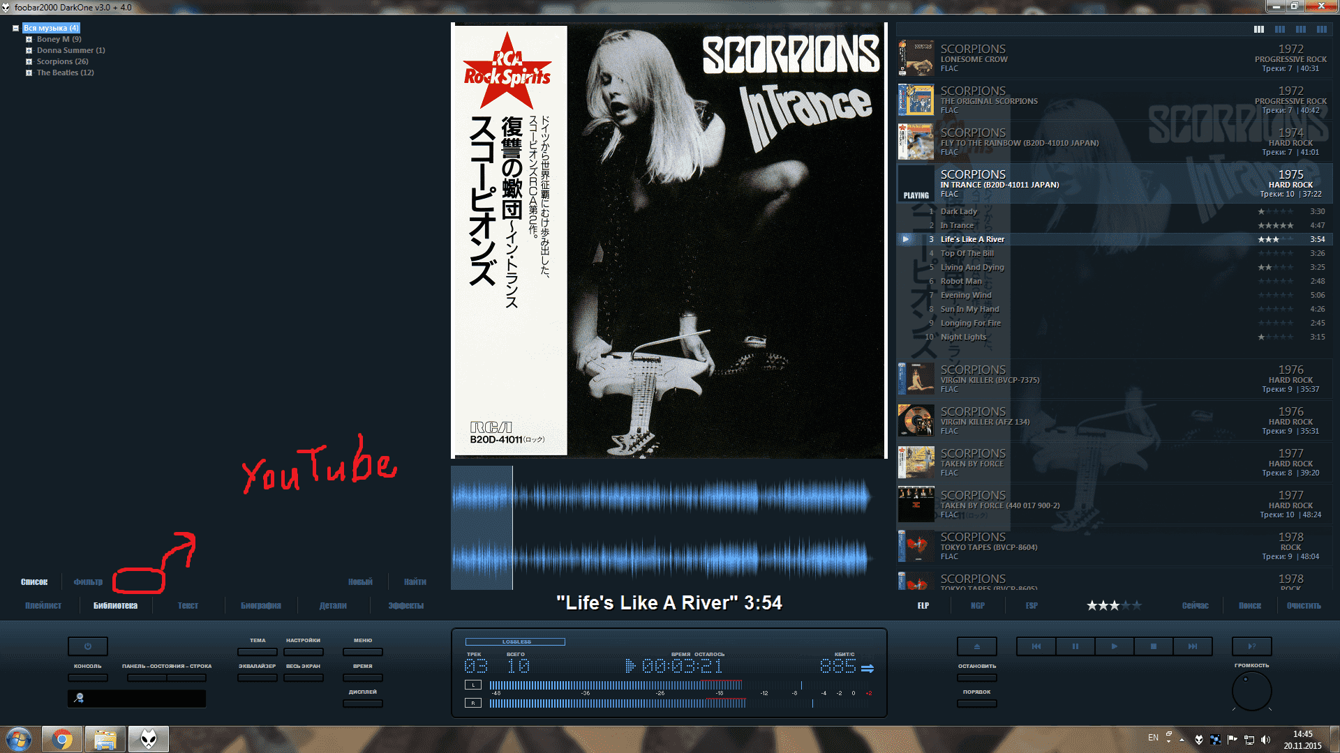

Еще в догонку спрошу.Можно ли сделать чтобы обложки к альбомам можно было смотреть не в порядке "Лицевая обложка","Задняя обложка", "Испольнитель" "Диск" а например чтобы foobar брал все картинки подряд с папки с обложками к альбому?Например у меня альбом Lonesome Crow группы Scorpions и в папке с альбомом есть папка с обложками Scans(в моем случае),но в ней присутствуют не только обложки по выше перечисленным критериям а их там штук 10-12.Можно так сделать чтобы фубар брал все эти картинки не сортируя их а просто при клике по картинке при проигрывании альбома переключал их подряд начиная с первой в папке?

Сообщение #7 vladj » 20.11.2015, 10:26
love123321:например чтобы foobar брал все картинки подряд с папки
Если в сборке есть отдельная панель для показа картинок, то меняешь ее на WSH панель и туда
скрипт от "Maxim Terpilovsky's script Artwork". В панели будет показыватся любое кол-во картинок.
Сейчас у себя спецом поменял название папки с картинками в альбоме с имидж на сканы.
Из папки с таким названием все нормально подхватываются.

Сообщение #9 love123321 » 20.11.2015, 15:00
Спасибо,ваш совет очень помог.Теперь обложки можно перелистывать прямо все которые прикреплены к альбому.Не могу поверить своему счастью :biggrin:

Добавлено спустя 1 час 3 минуты:
MC Web, vladj, Спасибо вам большое ребята,разобрался с вашей помощью со всеми проблемами!
Хотел задать вам последний вопрос:Можно ли добавить кнопку YouTube?(на скрине показал)

Всем привет! Тоже трудности с лирикой:
xml version="1.0" encoding="UTF-8" ?>
<result errmsg="Search ID or Code error!" errcode="32006"
В окошке установлен поиск гугла. Некст трек нажимал - ошибка таже. Куда всё подевалось, ничего не понимаю.
зы: пока пробую лечить из постов выше. Отпишусь.

Сообщение #12 Chernomor » 22.11.2015, 12:17
Привет, дружище! :smoke: Когда всё работает, вроде и проблем нет, а тут... Это пишет фубар:
Вот взял русскоговорящий плагин из поста выше крайней свежей версии 0.4.5 - foo_uie_lyrics3.dll (всегда была в юзверь-компонентах) с тремя сторонними ДДЛ-ками: libxml2.dll, iconv.dll, foo_lyricsource.dll (их закинул в компоненты)
Здесь нашел такую ошибку тоже. Гонял разные сервера под номерами 1-2-3... Текст так и не пошел. На 2-ом текст выше. На остальных ничего не найдено.
На одной из сборок что-то там проклевывалось со словами. Но нерегулярно. Сам плагин там не обновленный стоит, еще 0.3.4.6.1 версии. Гугл сеач да 2-ой сервер там в активных.
Ж... полная с лирикой началась. :oops:
Да, биография в сборке имеется: 0.4.2.4.

Chernomor
Про лирику же MC Web написал. Надо добавить сервера.
В биографии с плагином из репы получится только на инглише. MC Web предложил альтернативу на WSH, но лично я пока не сподобился.

Сообщение #16 Chernomor » 23.11.2015, 14:30
megane68, приветствую!
Вот с этой ДДЛ-кой сервера сторонние появились. Саму лирику переставил на англ. вариант, без русской локализации. Вроде бы тексты подтягиваться стали. Не на всё правда и не всегда в десятку по смыслу, вот например:
Какой-то Чайковский на Accepte выскочил. :think: Где-то треки вообще идут без текстов.
Но всё равно, это уже кое-что: процентов под 70-80 найдется - уже прогресс.
Кстати, может кто англоязычные аналогично правленные ДДЛ-ки скопом на тоже Яндекс-Облако залить? У меня нерусифицированная сборка, хотелось и ДДЛ-ки по феншую, английские. :smile:

Так никто и не ответил:
Как вот этот диалог в фубаре получить?

Сообщение #17 MC Web » 23.11.2015, 16:45
Chernomor:Так никто и не ответил:
А в заголовке окна, что написано?
ПКМ - Lyric Search...
Сообщение #18 Chernomor » 23.11.2015, 21:30
MC Web:А в заголовке окна, что написано?
Увидел, но без оного списка серверов. Печально.
Chernomor
С нами: 14 лет 1 месяц
Сообщение #19 MC Web » 23.11.2015, 21:51
Chernomor:Увидел, но без оного списка серверов. Печально.
Ищет по активному списку серверов находящемуся в левом окне (Настройки: Порядок поиска).
На каких находит чаще, те БД / Сервера и оставить или поставить в начало списка поиска.
Сообщение #20 megane68 » 29.11.2015, 17:28
Кстати, заработали сервера по умолчанию в панели Lyrics.
С нами: 17 лет 6 месяцев
