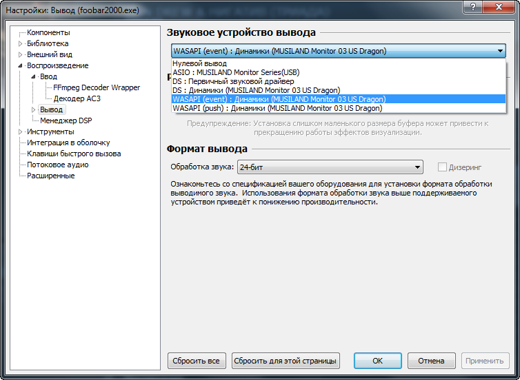

Alexsandr:да только что его выбрал, звук появился но отвратительный помехи щелчки и трески
А если выбрать WASPI (event): Нзванияе ЦАПа, то... что происходит?

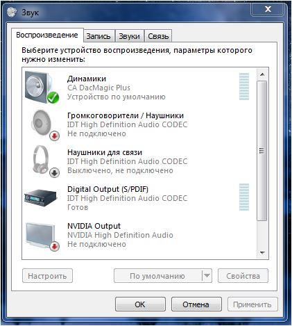

Сообщение #29 sudden » 24.01.2018, 21:25
Alexsandr, драйвер установили, чтобы система поняла что с этой шайтан коробкой делать? Звук в Windows работает?
Устанавливайте плагин wasapi, а дальше вперед и с песней

Сообщение #30 Alexsandr » 24.01.2018, 21:40
системные звуки слышны через наушники если цап выключен, если выбрать WASPI (event): Нзванияе ЦАПа, то звука нет, а при выбореWASPI (event): динамики, появляется ошибка
