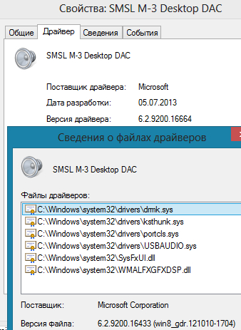

Сообщение #31 vladj » 24.01.2018, 21:45
Azaza:Жесть.
Я уже пару дней сижу на новой коробейке, задача что-бы на ней колонка с цапом заработала, что там на рабочем мне толком и не вспомнить ибо с него я вывожу звук по HDMI на ав ресивер. На рабочем вообще без драйверов цапы цепляются, у меня их 3 разных. В винде этим рулят драйвера от майкрософт
Подключением цапов автоматом рулит драйвер USB Audio Device, на вин 7 у меня с ним нет проблем, на 8-10 напряг, я уже и к ОС писателям обращался, им пофиг, меняй мол железку или проси что-бы изготовители драйвера переписали, а сами залочили установку USB Audio Device цифровой подписью.
