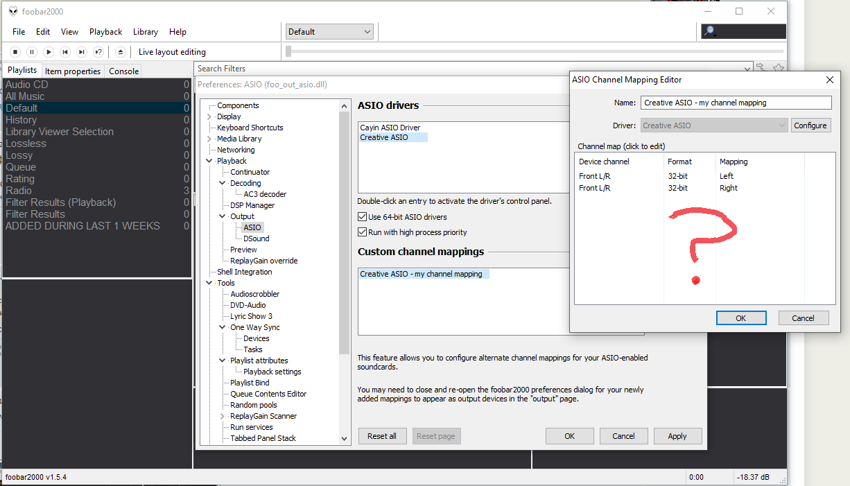

Сообщение #1070 johny_bee » 09.07.2020, 12:48
Приветствую. Как в этом окне увидеть "многоканалку" как у всех нормальных людей?))
Все плагины стоят.
ПС Еще исошники не открывает. Вернулся на 1.4

Сообщение #1071 evil » 13.07.2020, 12:46
johny_bee:исошники не открывает. Вернулся на 1.4
А раньше открывал?
Посмотрите эту тему: /viewtopic.php?t=6512
Я не использую iso, поэтому не поддерживаю.
johny_bee:Как в этом окне увидеть "многоканалку" как у всех нормальных людей?
Настройка ASIO не входит в сборку. У каждого своя звуковая карта и драйвера.
Слушаете многоканальный звук? Я предпочитаю только стерео.
Посмотрите эту тему: /viewtopic.php?t=1750
evil M

Сообщение #1072 vladj » 13.07.2020, 15:54
Интересно а по wasapi ты пробовал выводить отказавшись на время от ASIO и если пробовал, то насколько хуже кач-во ?
